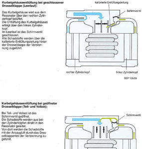

    100/С4 2.8 AAH 92г
    Этот клапан у меня продувается в обе стороны. Может это и не клапан вовсе? Просто тонкая трубочка, через которую осуществляется вентиляция при закрытой ДЗ. То есть на оборотах через большие шланги, на ХХ через маленький. На данный момент я вижу работу ВКГ так. Как этот клапан вообще проверить?

    #4917 3StYlER, 4 июл 2015
    изучай

    Интересно стало. А что именно изучать то?:confused::shock::laugh:
    А, всё, увидел! Пока я редактировал, ты быстрее справилси

    Это я давно уже изучил. :nod: Как должен вести себя этот клапан при нахождении в руках?
