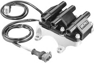

    Да, не спорю, я то мельком смотрел, да и давно это было. А по моемУ вопросу выше насчёт катушки?:shuffle:
    Забыл оказывается в том сообщении фотку выложить:hot:

    Что тут сказать? Как говорится, производитель оставляет за собой право... бла-бла... Я тебе дал фото того, что реально стоит на моей машине... А уж что предлагают сейчас, я не могу ничего подсказать...
    з.ы. если ты имел ввиду общий вид, кронштейн, провода, то да... как на фото, так и продаётся.. меня наклейка смутила))

    И стоит около 7000 р. так? И все же, по какой причине менял катушки с проводами?

    Я покупал примерно за 8-8.5 тыс провода и катушки, за всё! А менял по причине поиска неисправности. Машину только купил, а она троила, смесь беднила. Ошибки не выдавала. В итоге заменил мозг(это я конечно быстро написал, на деле "копали" примерно месяц!!, поменял ещё и лямбды, форсунки и ещё что-то)) но зато теперь с новыми катушками и проводами)))
    Кстати, а зачем ты меняешь катушки??? Возможно проводов хватит. И да, родные форсунки гораздо хреновее себя вели, пробовал мыть-отмачивал сутки-двое в Винсе, потом промывал на машине. Ультразвук не жалую.
