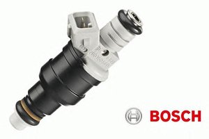

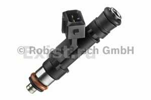

    Возвращаясь к вопросу о форсунках от ГАЗа.
    В Экзисте и Емексе имеются два вида
    1. 0 280 150 560, она стоит 9500 р. По виду один в один с Аудюшной.
    2. 0 280 158 107,стоит 900 примерно. Но она отличается.
    Мы о каких ведём речь?

    о них)) я брал в желтой упаковке, потом видел по-моему в синей...
  5. ARTCHER
    ARTCHER Bad e-mail
    4 сен 2012
    6.488
    Лисапед
    разница в цене такая интересная. интересно чем обусловлена...:shuffle:

    могу предположить удешевление материалов и производство в России)))) по крайней мере год езжу, пока норма)) с учётом цены раз в два года менять можно)) вместе со свечами или маслом)))

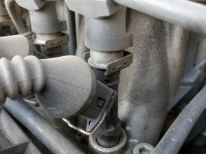

    А к рампе они фиксируются нормально стопорами? Вроде бороздка не на месте:shock:

    всё там есть, всё работает "искаропки")))
    з.ы. сфоткать?)

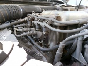

    #4755 Ravenmax, 20 июн 2015
    щасс...
    вот, держи.... ипать колотить жара у нас уже(((около 30

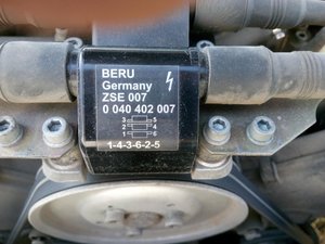

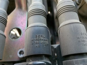

    А провода случаем не менял? На всяк случай хочу прицениться, и какие лучше брать если что?

    Провода Beru, катушки тоже... да не за что)))

    #4759 Ravenmax, 20 июн 2015
    От проводов нет теперь есть), катушку ща принесу))
    вотъ, у каждого провода свой номер, когда брал провода - брал комплект епстессно))
