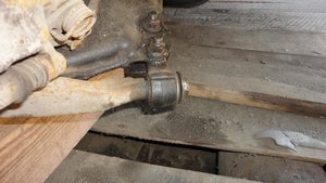

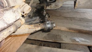

    Переставил как по схеме.
    Было
    Стало
    Заодно, раз уж полез в заднюю подвеску, переделал развальные тяги под мериновский сайлент.

    :D Можно регулировать, если ещё дырок наделать.
  8. слава.
    слава. Живу я здесь
    16 июн 2010
    1.551
    Казахстан
    Audi Allroad 2.7 2002г. Американец
    И я так же поставил, хотя, со стороны болта шайба так и просится.
    А чем мерсовский сайлент лучше?

    Так и делает :lol:
    Не стал придумывать лисапед - как написято, так и оставил.
    Много раз уже обсуждалось и описывалось по всей сети. Идея не моя. Мериновския сайлент больше в диаметре(40 против 30 у родного) и стоит на порядки дешевле. Замена - просто перепресоовать и всё, предварительно расточив отверстие с 14-ти на 16-ть под наш болт.
