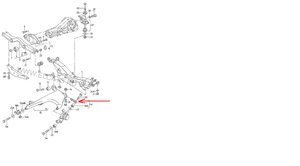

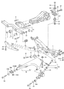

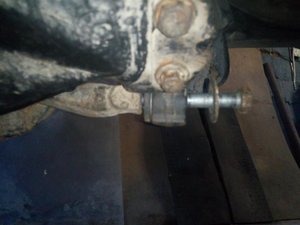

    Парни! Непоняточка возникла. Должна ли стоять шайба что на фото? И на мой взгляд сайлент логичнее смотрелся бы еслиб стоял утолщением к задку машины. Хотя если верить картинке, стоит правильно, а шайбы под головкой болта нет.

    По схеме смотри , шайба с другой стороны , она в сайлент упирается

    Да, эт я уже увидел. Все таки толстой стороной сайлент к центру направляется по уму? Если на схеме с обратной стороны шайбы нет, мне тоже лучше убрать? А то так то стоят, а сам я их ставил, или уже были, не помню.

    Сам перебирал ходовку тоже колдовал с ними . подробности не помню , но там всё логически сложить можно .
