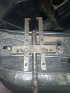

    У меня так.

    купить один раз съёмник, сделать это в одну-две руки, не мучить себя, машину, молотки и прочие кувалды с ломами.
    После таких ремонтёров, что бьют кувалдами по сапогу, приходится ремонтировать стойку, потому что пыльники постоянно рвутся о сплющенные края.

    Надо здесь и сейчас, съёмник брать жаба душит, когда ещё понадобится...
    Тогда мне проще тягу открутить. Так то подшипник надо поменять, наконечник нормальный.

    Поддерживаю. Хороший съемник двухлапый стоит 700р. Копейки по сравнению с новым кулаком или наконечником.
    Покупать можно практически любой-место где зацепится съемнику достаточно.

    значит, надо задушить жабу.
    Наконечников два. И что, ни разу не придётся в будущем отстёгивать наконечники? Я их отстёгиваю для удобства производства работ, даже когда можно обойтись без этого. Появляется возможность крутить стойку и так, и этак (и для этого не надо бегать за руль).
    Амортизаторы, опорники, подшипники, ШРУСы, сами наконечники - неужели не придётся менять когда-нибудь?
    Гаечные ключи и головки всякие ведь купил? Ну и съемник купи тоже.

    Спасибо соседу, случайно оказалось, что у него есть.
    Хотя и подолбил до этого душевно.

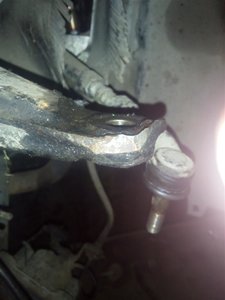

    Есть соображения по смазке?

    Может там паста резьбовая?
  17. Ярослав44

    Целая страница фотографий рулевого наконечника. :D

    Это если хочется, чтобы всё безупречно было, я бы просто расшатал соединение, чтобы окись осыпалась и обильно смазал моторным маслом.
