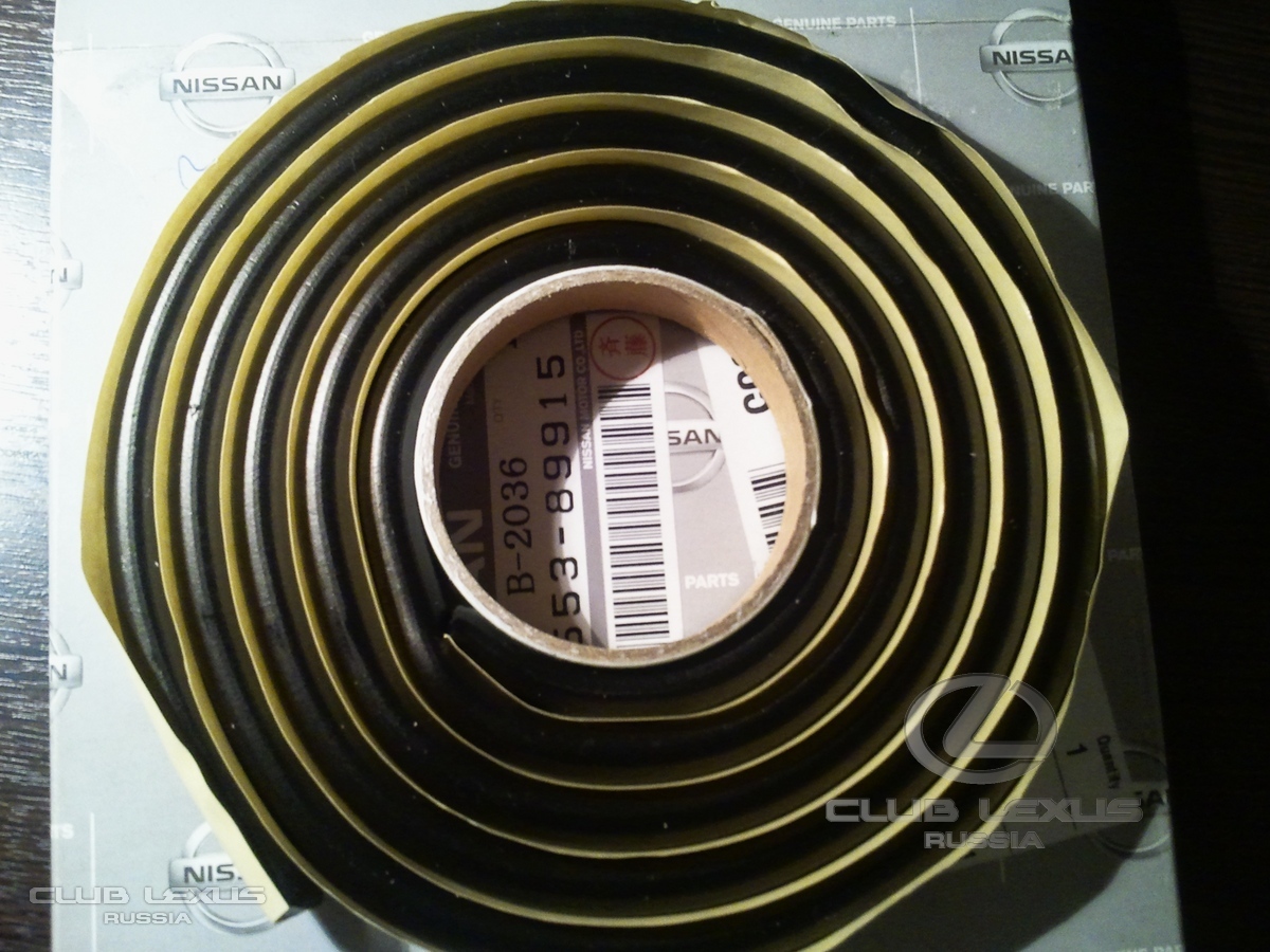

    Я в прошлом году вот такой уплотнитель покупал, B6553-89915, рублей по 150. Сейчас Экзист показывает 1140р, может ошибка там, хз. На 2 фонаря в крышке багажника хватило.

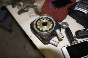

    Разобрал всё снова, померял. Размеры фланца 60х73 мм, размер резинового колечка 59х69 мм. То есть лежит оно по самому краю фланца. При этом если ушки кольца одеты на выступы Т, кольцо лежит овалом, на 1 мм его диаметр становится меньше с каждой стороны. На первом фото это хорошо видно, фото не моё, просто нашёл в сети. Именно из-за этого овала позавчера моё колечко выдавило внутрь при затяжке Т и образовалась щель, через которую полетело масло. А всё потому, что фланец поддона видимо унифицирован по размерам с двигателями, где Т нет. Диаметр кольца масляного фильтра 63х72 мм, то есть оно прекрасно встанет на этот фланец, если установить фильтр напрямую.

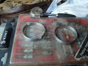

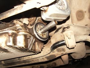

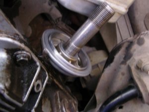

    В общем, я решил поколхозить на благо надёжности. Была выточена втулка, с прорезями под ушки кольца, сами ушки на половину подрезаны, так как больше не нужны. Втулка вставлена во фланец, на неё одето резиновое колечко, далее устанавливаем Т. Контрольная разборка показала, что всё остаётся на своих местах, как и задумано.
    Размер втулки 59.8х55х9 мм. Края пазов под ушки скруглены, чтобы не напрягать лишний раз колечко.
    Теперь я уверен, что колечко лежит ровно по фланцу, ограниченное втулкой и чашеобразным профилем Т.
    На грязь не смотрите, теперь нужно всё это отмывать после позавчерашнего вечера.

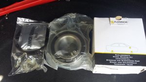

    Купил подшипник. В комплекте какая то смазка. Вопрос: она для чего???
    Ещё непонятка. Долбил молотком по "ноге", чтоб снять наконечник, стала болтаться ступица, хотя до этого сидела мертво. Что за хрень?
