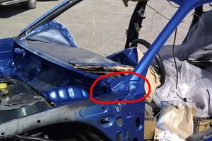

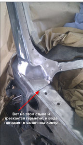

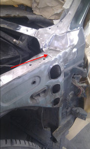

    Парни, как-то я писал что текёт заднее стекло и кто-то здесь посоветовал купить мне само-растекающийся герметик. Спасибо тебе добрый человек, помогло. С первого раза всё сделал. Подозреваю что это был Лёхан =) Но это оказалось только начало, оказалось что усох уплотнитель в стопоках, при поднятие багажника после дождей из них можно пол ведра наполнить. Посоветуйте какой уплотнитель взять. Но и это оказалось не всё, оказалось что мокрый ковёр на водительской стороне, подозреваю что подтекает блок реле в моторном отсеке, хочу его снять, зачистить, но вот на какой герметик его обратно посадить вопрос, подскажите пожалуйста, заодно промажу пыльник троса капота на всякий случай и буду ждать дождей в поисках новых луж =) Уплотнителя на моторном блоке реле нет?
  19. 3StYlER
    3StYlER Живу я здесь
    2 янв 2012
    2.274
    BMW X5 3.0i 05г.
    а сток в подоконнике как поживает?
  20. Лёхан
    Лёхан I'm here for a long time
    10 янв 2007
    11.943
    Тунис
    A6
    Для фонарей и блока предохранителей AKD 497 010 04 R10
    Только течь скорее всего не там, а на швах. Лечится шовным герметиком под кисть. Можно купить везде body 999
