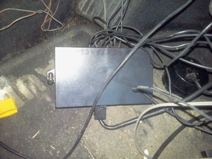

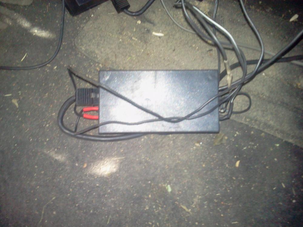

    Братва! Случилась засада. При снятии торпедо, видимо что то коротнуло. Теперь не заводится. Зажигание работает, но насос не гудит и стартер не крутит. Установлен иммобилайзер, может в нем дело? Как проверить, что предпринять? Через неделю предстоит поездка на отдых за 650 км, и вот нежданка такая.
    P.S. И салонный свет кстати пропал...Там же пофиг если допустим один плафон не подключен к фишке?

    Контактная группа мож? Зачем торпеду снимал. Какие разъемы/провода/релюшки трогал

    Торпеду снимал до кучи с бородой, чтоб печку снять. Разъемы многие сдергивал, но ощущение, что иммо блокирует насос и стартер. Хотя ключ выдергиваю, начинает пищать, лампочка в приборке загорается, вставляешь-тухнет. Короче прилетела хрень ох как не вовремя!
    Есть там соединение папа-мама неизолированое, в глубине, там где коробка с релюхами стоит, которая под капотом. Вот там и коротнуло. Но из-за КЗ реле не сгорит же?

    Так ты чего, торпедо снимал не отключая АКБ???

    Я бы начал с проверки всех предов и реле. Раз был коротышь-будет сгоревший пред либо обгоревший провод.

    Все братва, нашел косяк! Вчера просто не было уже сил отписаться, 5 литров крепкого пива:rollingeyes: Как всегда, все оказалось до боли просто. Когда вставлял фишку в блок иммо, погнулась ножка, там они дебильно длинные, соответственно не было контакта полного, щас нормально, как камень с плеч, думал придется раскошеливаться на отключение иммо.
