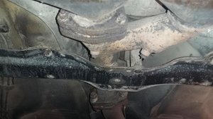

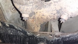

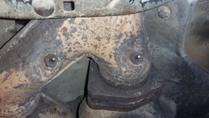

    Лазил седни под машиной, и наконец то удосужился сфотать непонятные чипильки, торчат сразу за каталиками. Давно мучает вопрос-что это? Как будто оттуда должны проводки торчать.

    штаны видимо от америкоса. на них были вторые лямбды за каталиками
