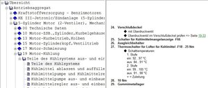

    Тем временем я таки нашел в эльзе для AAR, как и сказали, только 2 скорости:

    Огромное спасибо :beer: Под третей я подразумеваю режим "умру но спасу", когда эл. вентилятор начинает работать на прямую без сопротивлений.

    Это и есть 2 скорость

    По-видимому вы ошибаетесь. Судя по эл. схеме в реостате два сопротивления а не одно, получается две скорости через реостат + одна скорость на прямую через реле.
