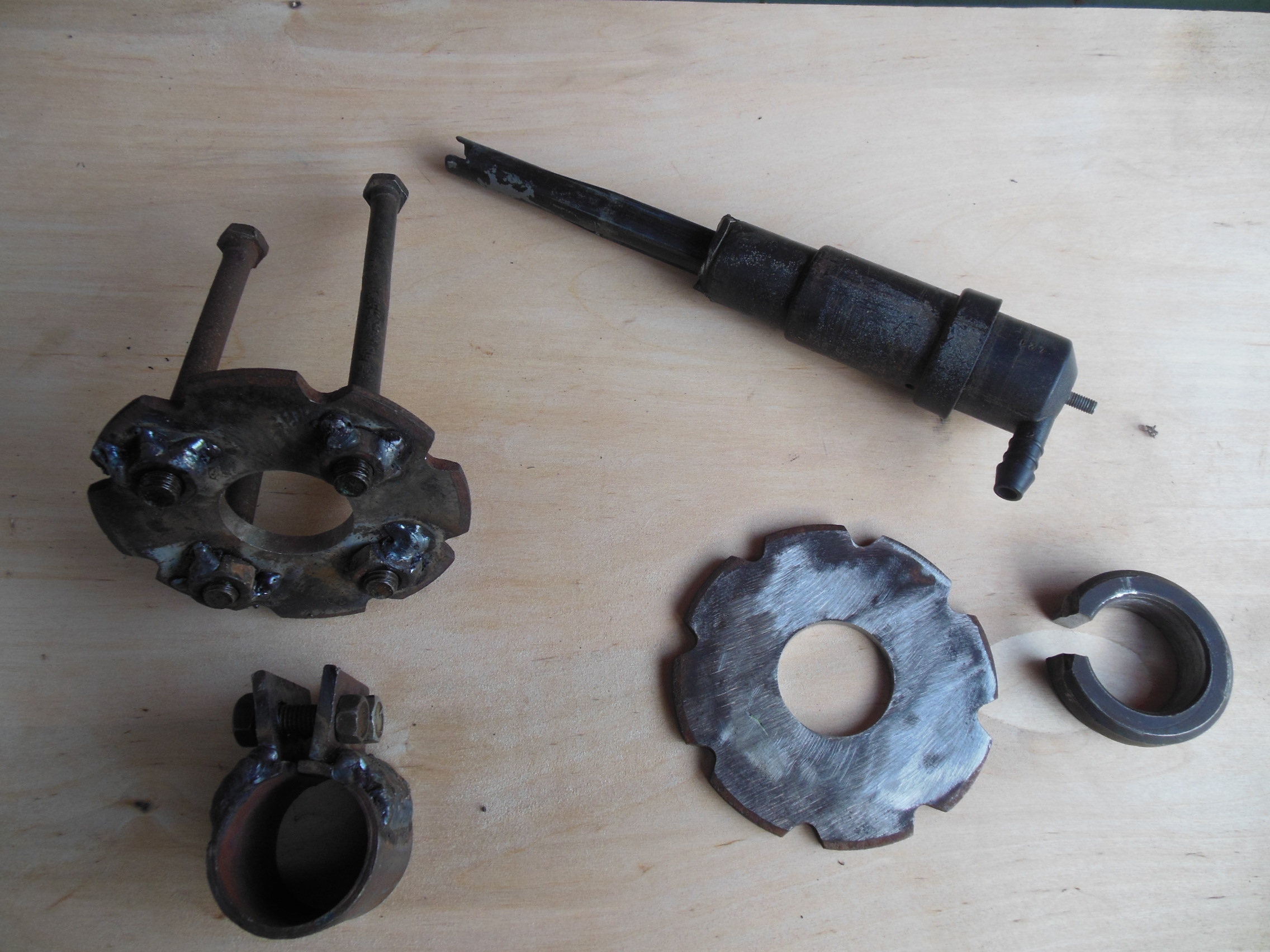

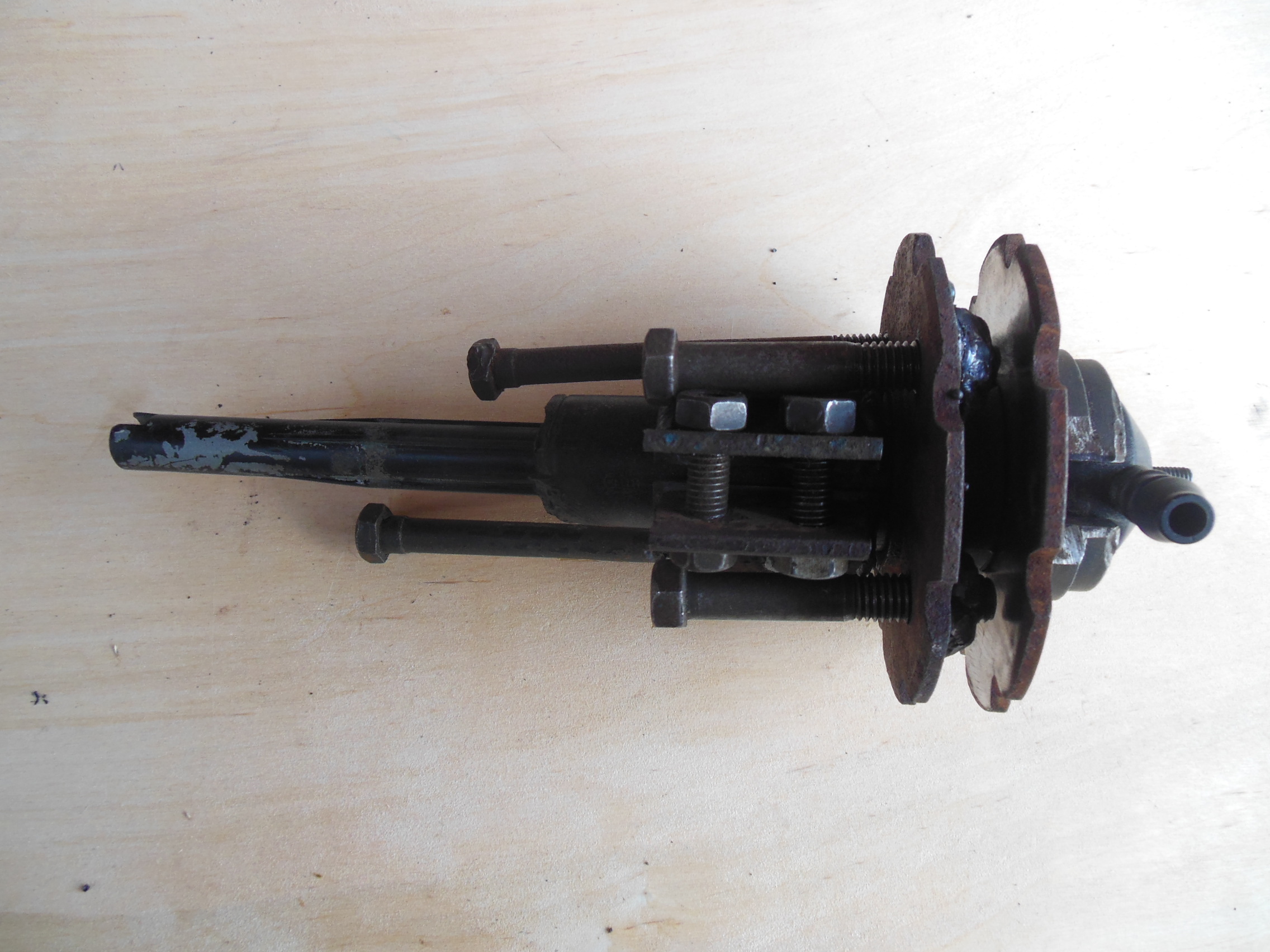

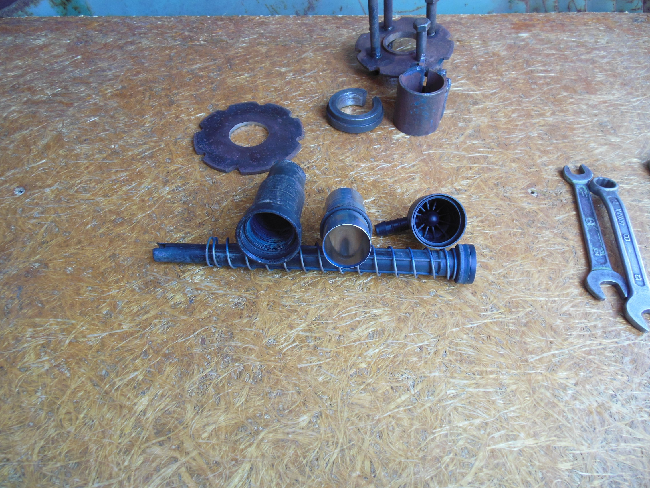

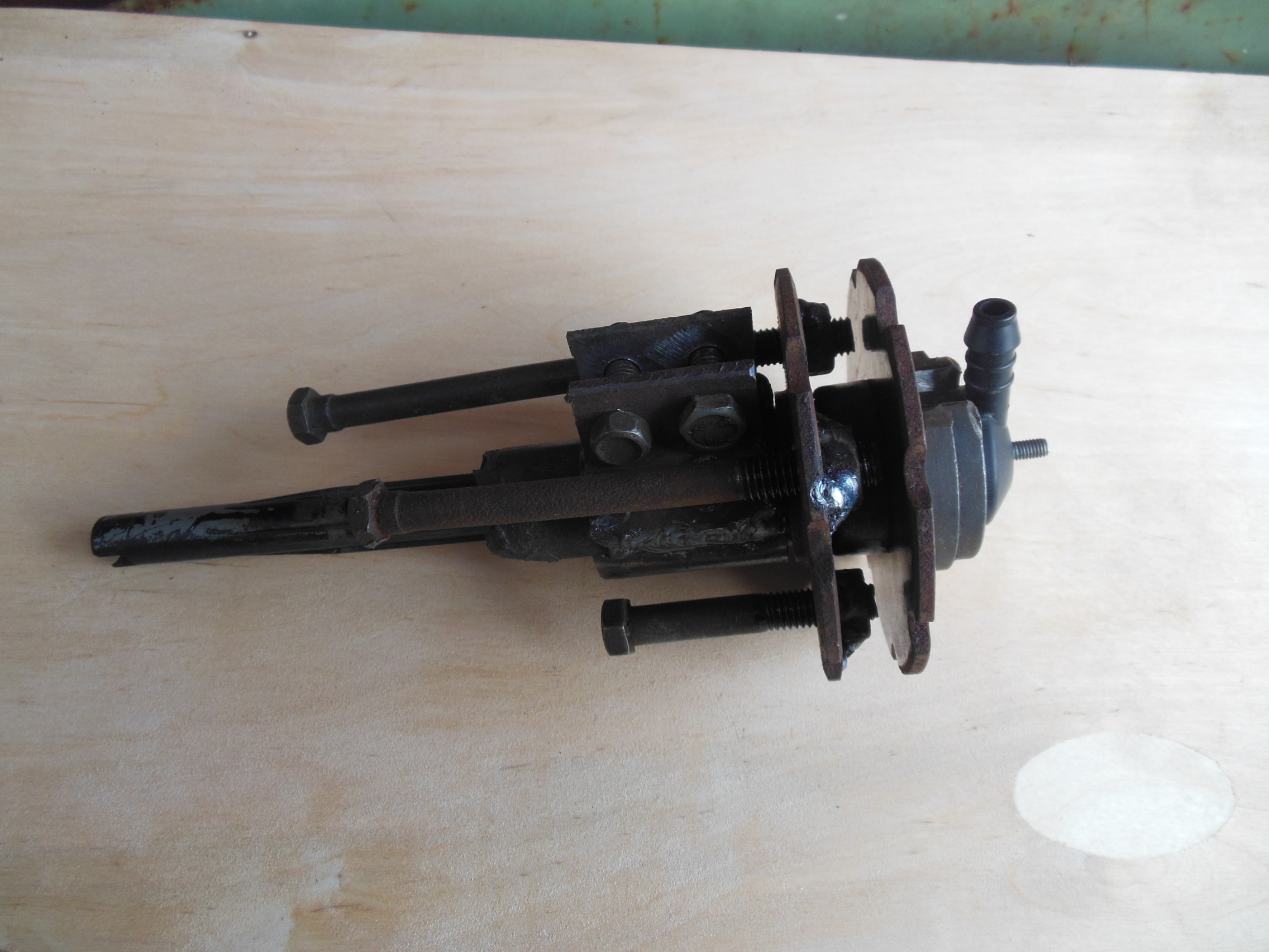

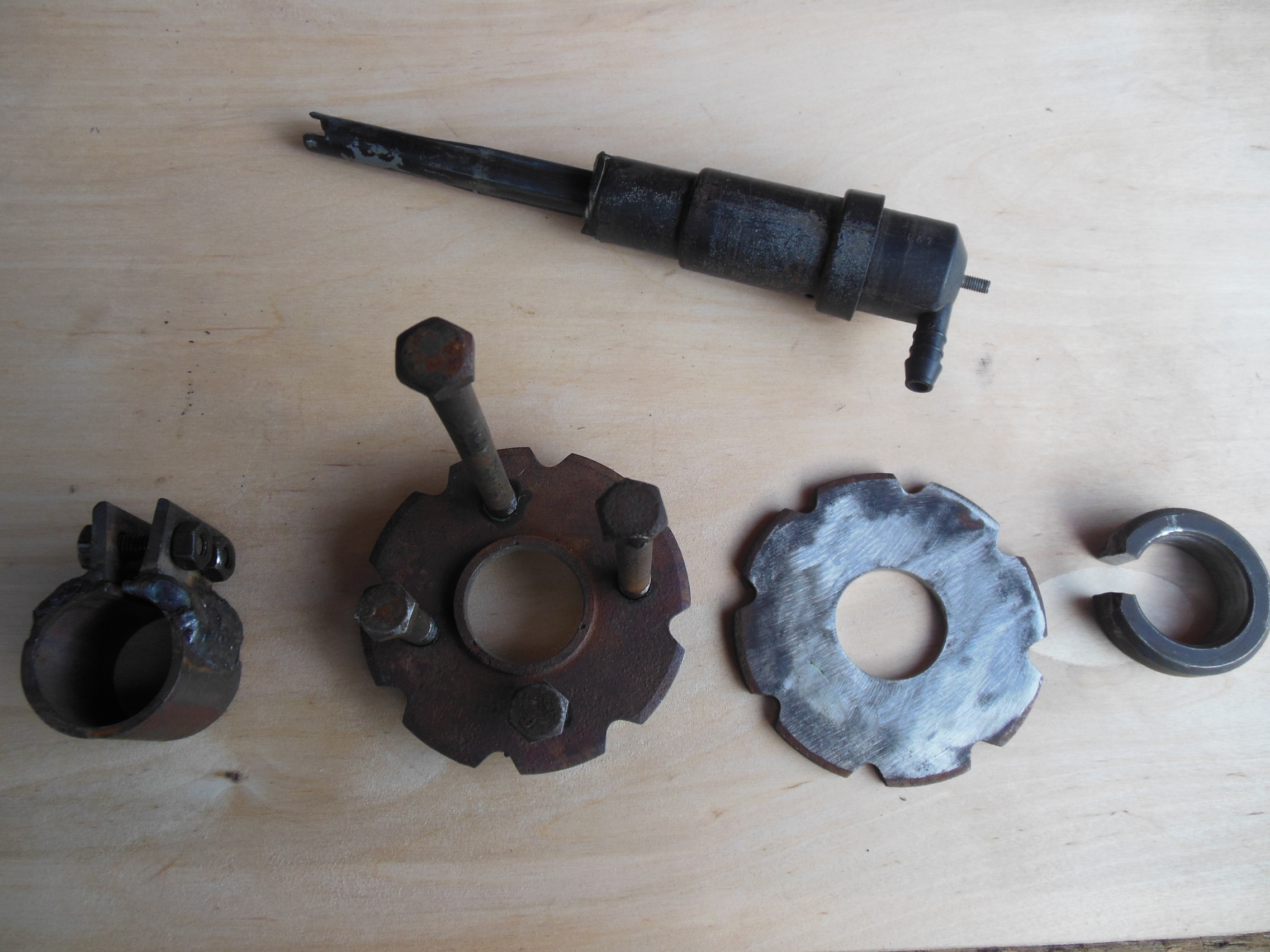

    Смысл понятен, спасибо. Но это имхо, условно разборный девайс. Хотя его наверное можно не поливать кипятком а, прямо в нем и разбирать, т.е. заднюю часть опускаешь в кипяток и крутишь болтики съемника.
  4. Лёхан
    Лёхан I'm here for a long time
    10 янв 2007
    11.943
    Тунис
    A6
    Заднюю часть нельзы в кипяток, она потом из разрезного кольца будет выскальзывать.

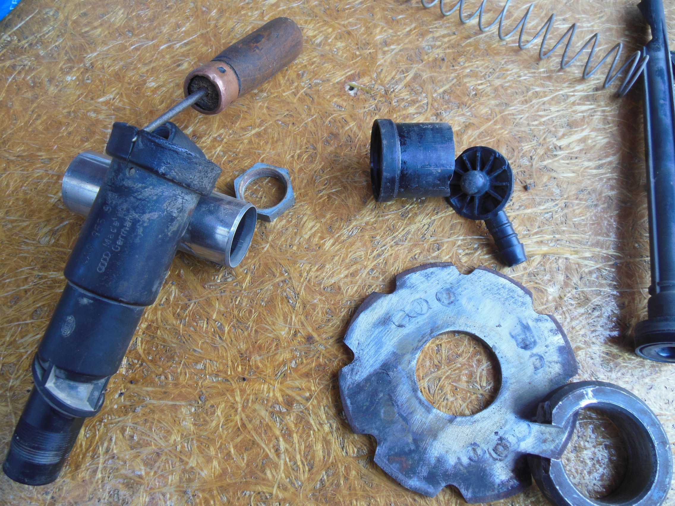

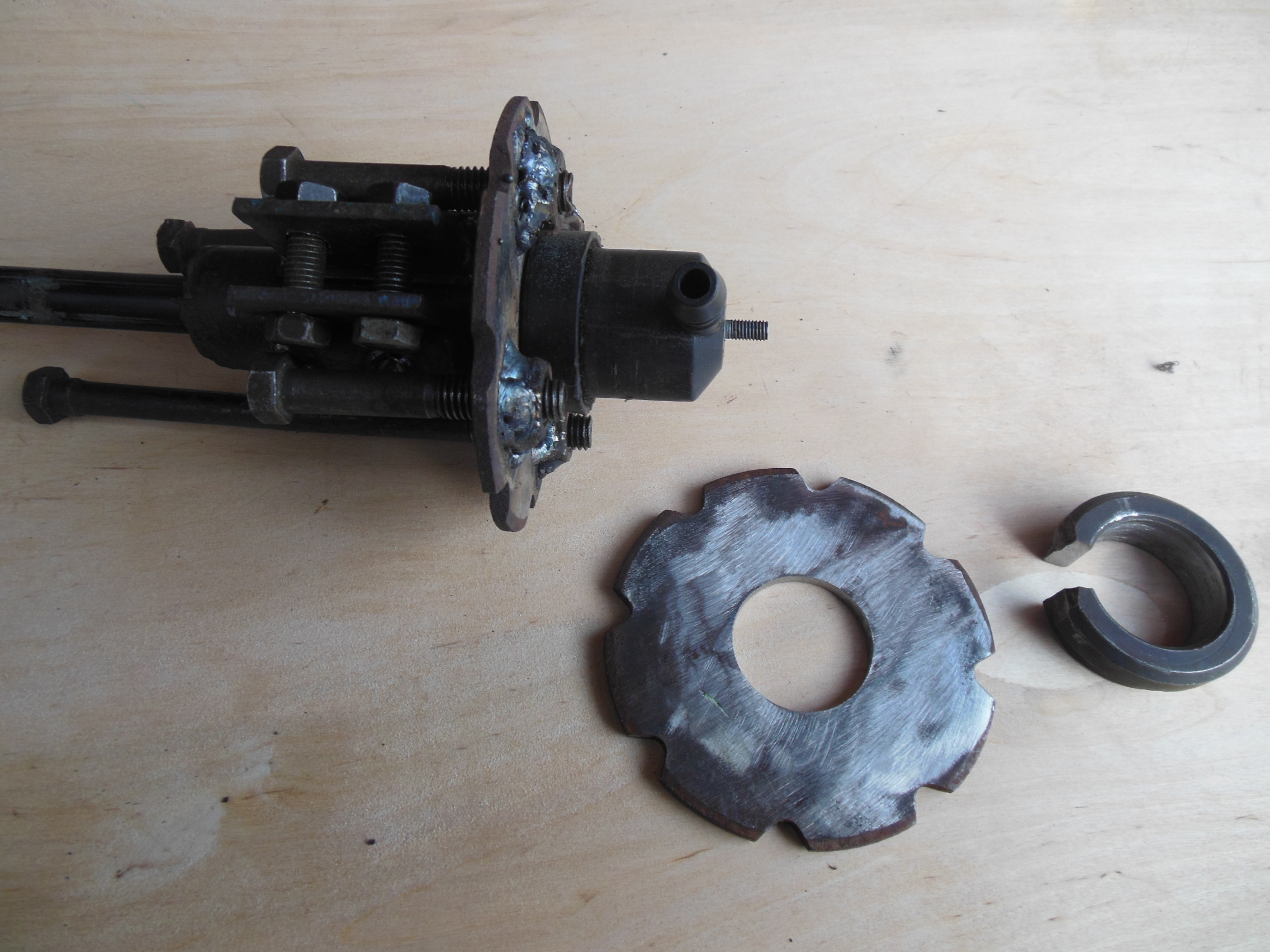

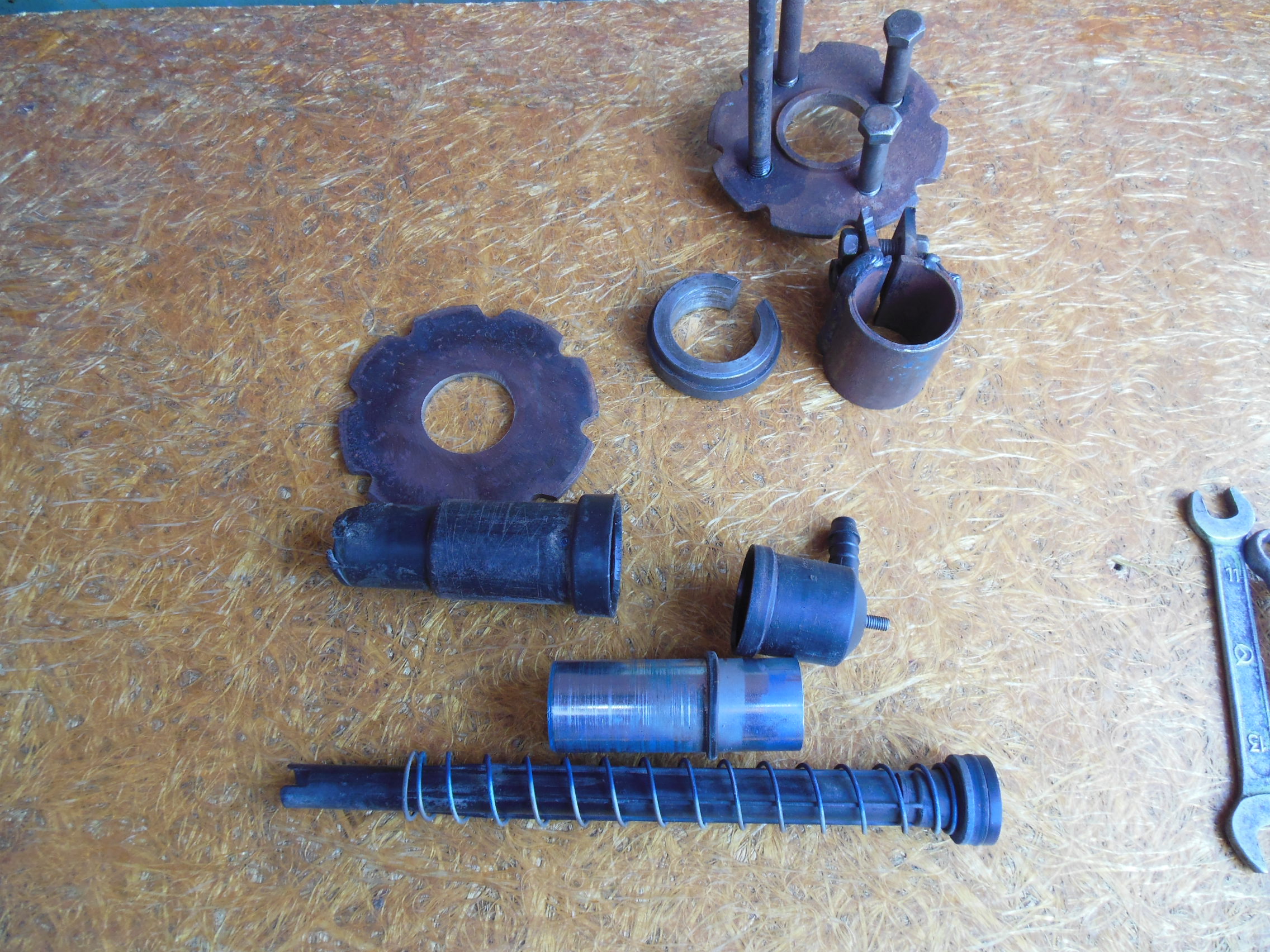

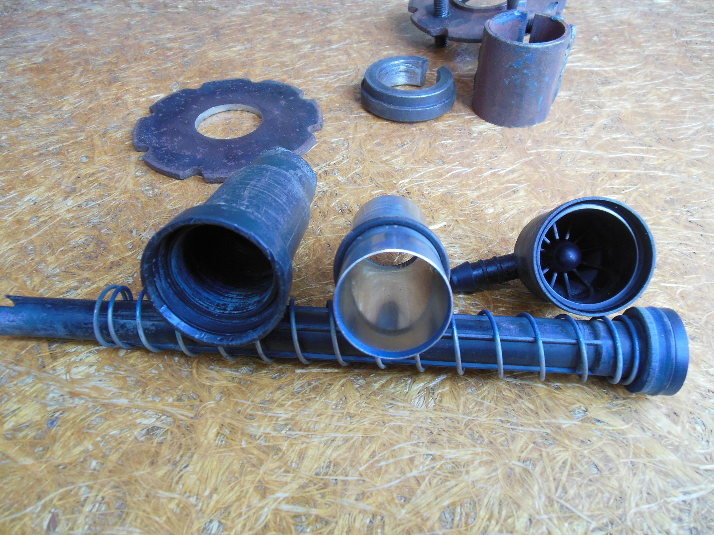

    На фотке кольцо, которое с разрезом зажимается в тисках, с таким усилием тянем в тисках, пока цилиндр не перестанет выползать при разборе (крутим болтики) Т.е. Поджали, начали крутить болты, если цилинд форсунки начинает смещаться в кольце, зажимаем тиски сильнее.
    Кипяток льём между двух шайб. Когда вся приспособа уже одета на цилинд форсунки и зажата в тисках.
    Проблема разбора ешё в том, что не было доступа к токарному станку, и пришлось делать из того, что было под рукой.
    Так вот то кольцо которое с разрезом, это не что иное как запорное кольцо полуоси от нивы (ваз2121) и внутренняя часть у него гладко обработана. Естественно сжимать его приходилось сильно и с осторожностью. Так как сжать нужно было довольно таки с приличной силой, и в то же время не раздавить ту часть цилиндра, которую оно обхватывало.
    Если сделать подобное кольцо в токарке, поверхность будет из под резца сильно шероховатая. И тогда разбирать будет проще. Не будет риска раздавить корпус при зажиме, и болты крутить можно будет смелее. Возможно и греть кипятком ничего не придётся.
