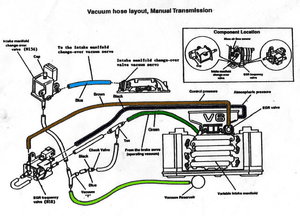

    у меня система собрана по этой картинке. вакумного насоса нет
  2. nord1339
    nord1339 Старожил
    27 янв 2009
    5.417
    сорокопятка ААН.Q
    Интересная деталька ,но кмк лишняя абсолютно. Во впускном коллекторе вакуума скока хошь!

    в эльзе все схемы есть и для автоматов и для механик, и с экологией и без экологии, но я так и не понял принцип по которому ставили этот доп. насос. он только на кваттре с ручным включением блокировки? Есть у кого-нибудь ручное включение блокировки с вакуумом от впуска (без насоса), работает ли это? Спасибо
  6. ASheff
    ASheff Заблокирован
    24 окт 2009
    32.815
    A4\B6 1.8TQ AT 04г
    ну да, он же только для этого и нужен )

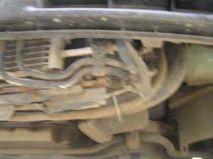

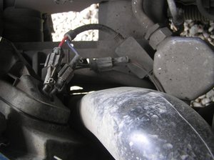

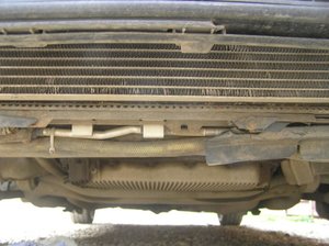

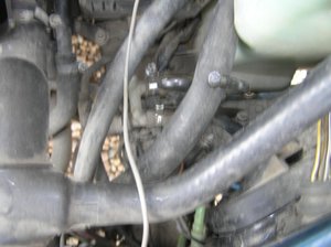

  9. Dimik
    Dimik Старожил
    12 май 2004
    6.632
    AUDI A6C4Q2,6
    #4389 Dimik, 14 май 2015
    Если тебя интересует, где он берется, то у меня с обратного клапана тормозного усилителя (там на клапане есть один или два выхода)

    Извини совсем забыл про тебя. вот фотки, правда не уверен, что это не колхоз
