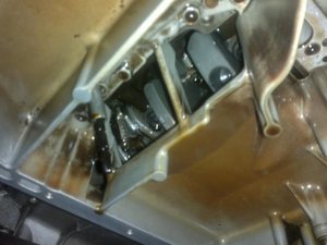

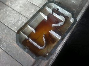

    BMW X5 3.0i 05г.
    скинул поддон и был приятно удивлен. чистота! масло фухс титан суперсин 5в40, пробег 15 000. последние 60к питалась только им, замена каждые 15 000.
