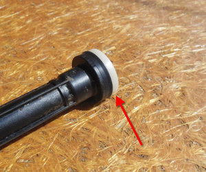

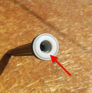

    Если шток не садится до конца на пару сантиметров, тогда возможно на штоке отвалилась одна фиговина, она как я понял держит манжету. На фотке стрелка на эту штуку указывает.

  20. Dimik
    Dimik Старожил
    12 май 2004
    6.632
    AUDI A6C4Q2,6
    Ну таки без разбора это не определить, опять же...
