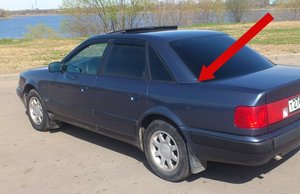

    Подскажите как снять полоску металлическую (на переходе между крылом и крышей).
      84,4 КБ
