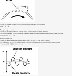

    Пусть тогда ставят китай, и пляшут с вольтметром, при этом раскручивая колесо с определённой скоростью.
    Для этих одарённых есть другие мануалы

    Поддержу. Нафиг сигнал то мерить, если априори при одинаковом зазоре должна быть одинаковая амплитуда на выходе каждого их датчиков. Сопротивление мерить что бы убедится в работоспособности датчика (целостности его обмотки, ибо при так любимом народе выкручивании датчика газовым ключом мнется алюминиевая оболочка датчика и рвется обмотка под ней). Я, например, деревянной линейкой толщиной 1мм выставляю зазор по всем 4-м колесам, если при ремонте что то разбирлось и все, никаких вольтметров.
    А вот это провал))) Какой нафиг неоригинал!!! Это как в подвеске - меняются парами амморты, рычаги и т.п. Так и датчики - все 4 шт должны быть одинаковыми. И не факт, что с 4-я одинаковыми датчиками, но с отличающимся сигналом от оригинала "мозги" АБС корректно работать будут.
    А вот с вольтметром нифига ничего не сделаешь - максимум можно только оценить, выдается ли вообще сигнал с датчика или нет. Там отклонение сигнала по амплитуде ловить придется в предела 1-2% и скорость вращения колеса обеспечивать с такой же точностью. Такое дело только с осциллографом получится, и то, весь мосх выипет, пока хоть что то получится.
    И вообще, тормозная система - это совсем не то место, где имеет смысл что колхозить - цена ошибок запредельно высока.
    +1мл 500тыс. 100500)))) Уже в далеком от сейчас 2007г (когда я начал разбираться с аудюшкой) инфа была в полном объеме по АБСу, а уж сейчас ее сколько. ЛЕНЬ плять матушка замучала, не дает в поиске пол-дня покопаться))).
