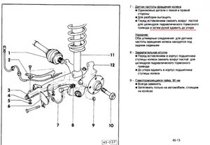

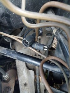

    А где мерить то, фишку располовинил, на штырьках или в дырочках? И сколько выставлять на приборе, 2-20-200?

    Ну да! Пост № 4123.

    где мерить я думаю и методом тыка можно определить )
    а вольтметр на 2 ставь, раз там 1-1.5в
  12. слава.
    слава. Живу я здесь
    16 июн 2010
    1.551
    Казахстан
    Audi Allroad 2.7 2002г. Американец
    Мне ж сопротивление надо померить для начала а не напругу. А метод тыка показывает и на "папе" и на "маме". Правда разные значения.

    а ты пробуй напругу начать мерить, поймешь где надо :D

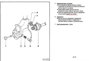

    Замеряй в дырочках (мама)
    Сопротивление обычно мериют, 1.2 килоома должно быть. Про то, что замеряют напряжение, я честно говоря не слышал.

    ну это видимо проверяют, на сколько близко датчик стоит к гребенке..

    Хитроман как то описывал процедуру, не могу щас найти
  17. Лёхан
    Лёхан I'm here for a long time
    10 янв 2007
    11.943
    Тунис
    A6
    Это скорее всего "народный" способ проверки.
    По мануалам зазор выставляется без всякого измерения вольтметром.

    ну то по мануалам.. а вдруг отклонение в параметрах датчиков? не всеж оригинал ставят поди )

    Такое ощущение, что 90% народа на этом форуме, забанили в гугле...
