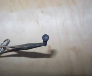

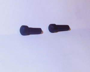

  15. Лёхан
    Лёхан I'm here for a long time
    10 янв 2007
    11.943
    Тунис
    A6
    У меня как то так получилось
      33,4 КБ
      41
      35,5 КБ
      47

  20. ДИВ
    ДИВ Участник форума
    22 янв 2010
    251
    АУДИ А6 С4 2.0 96г
    С лева на право первая очень близка к оригиналу. На чем точил? Из чего? Я шуруповерт плюс наждак использовал, из куска покрышки.
