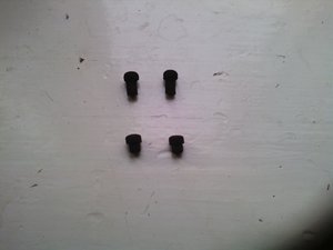

    Может у кого нибудь завалялась сломаная декоративная крышка на ресничку с омывателя фары. Мне нужны две резиночки с крышки, не могу найти.

    На наждаке из кусочка протектора покрышки легко можно сделать.

    Сделал уже. Дермово получается.

    :D было бы желание, можно сделать как с завода.
    з.ы.
    какой диаметр отверстия, куда эта разиночка вставляется?

    Сделал 8 штук, из разной резины, получается дерьмо. Ну видимо у меня руки не так заточены. Две самые лучшие на фото сверху. Снизу оригинал.
    Размеры грибка отбойника - шляпка диаметр 6.4мм., высота 3.4мм., ножка диаметр 4.6мм., высота 4.6мм. Высота ножки не критична, можно длиньше.
    Хочу оригинальные.

    Эта позиция отдельно не продаётся, и даже некоторые новые крышки приходили без отбойников. Подобного ничего не смог подобрать.
    Ищу оригинальные.
