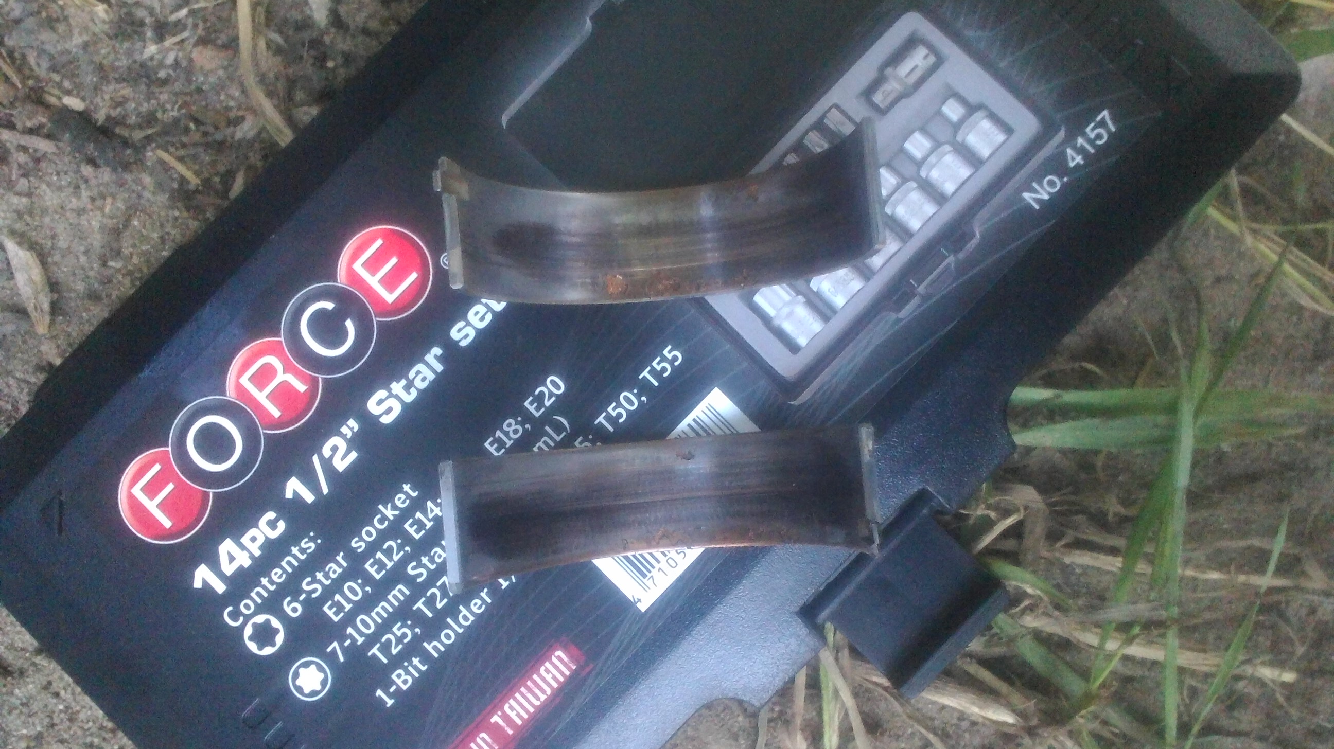

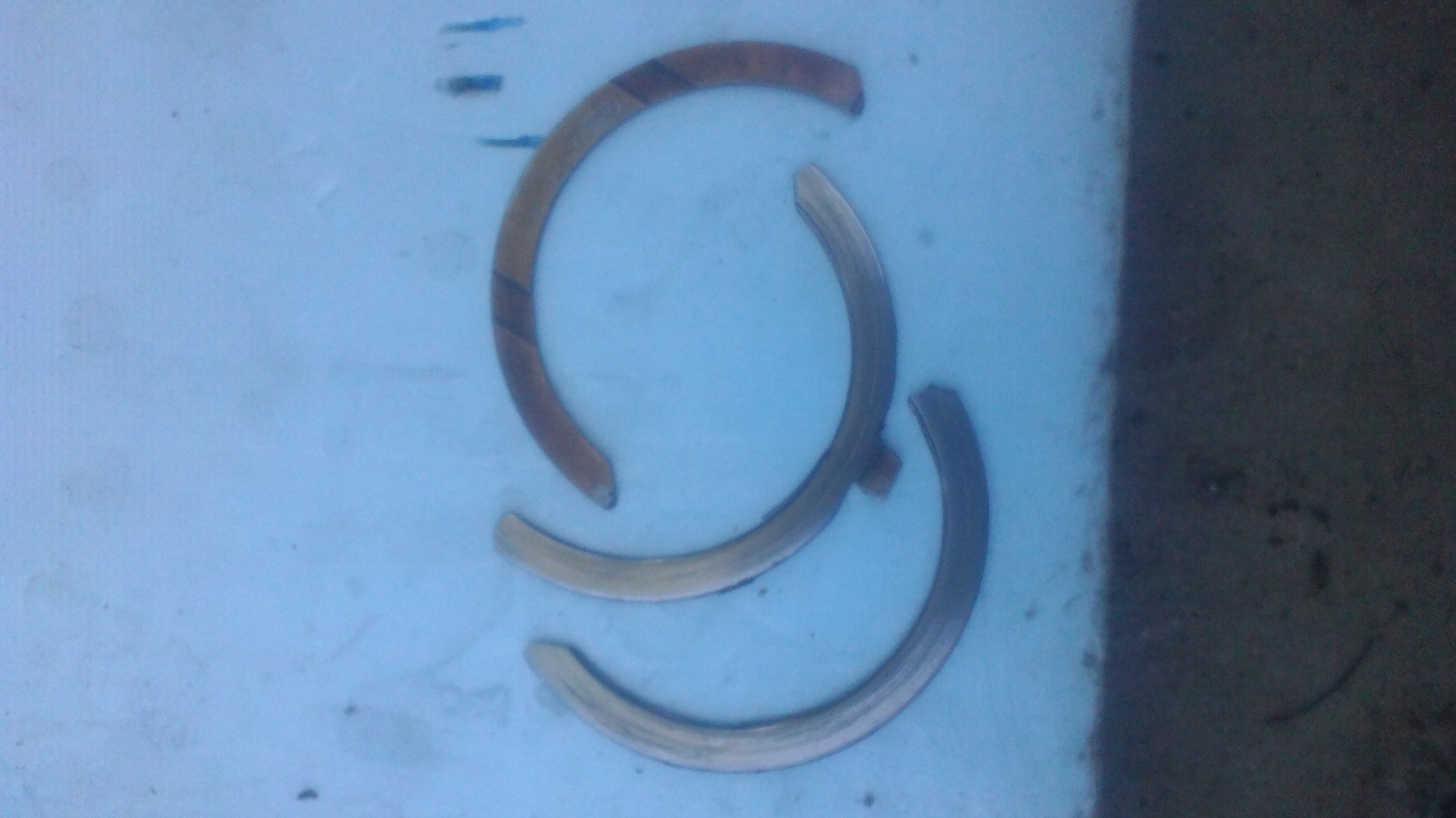

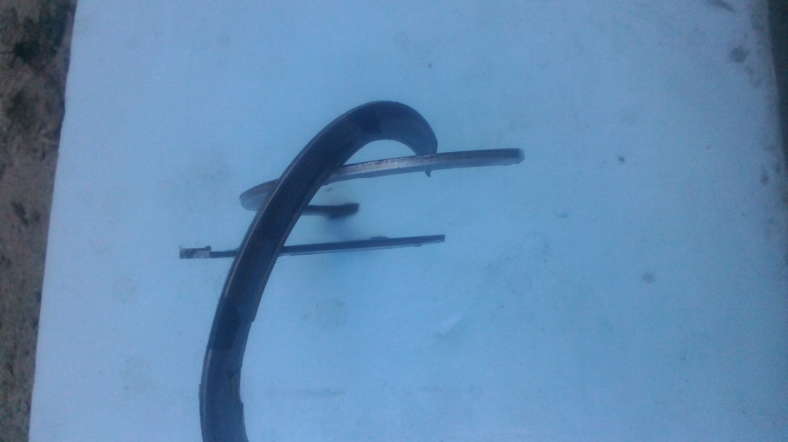

    разобрал блок . поршня и кольца в норм состоянии . зазоров диких нету , в канавках кольца не болтаются . выработка на гильзах 0,15 на сторону . умершие напрочь упорные кольца со стороны маховика и пару шатунных вкладышей . вал в идеале . а теперь фото :
    вкладыши вид анфас
    вид в профиль . если присмотреться то можно увидеть степень выработки
    вкладыши . фото правда не фонтан но дофантазировать можно :)
