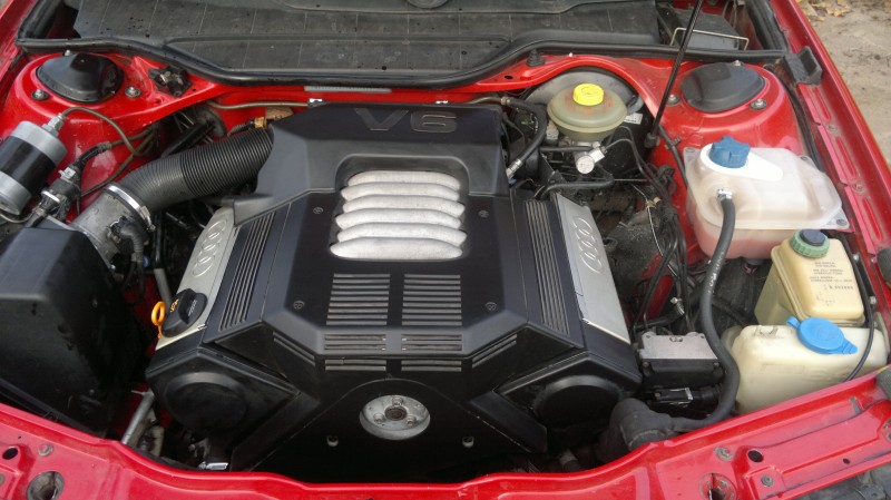

  18. Лёхан
    Лёхан I'm here for a long time
    10 янв 2007
    11.943
    Тунис
    A6
    С защитой будет чище намного. И у тебя ещё резинки около рулевых тяг стоят завёрнутые в моторный отсек, а должны быть в нише крыла. Это тоже грязи добавляет.
