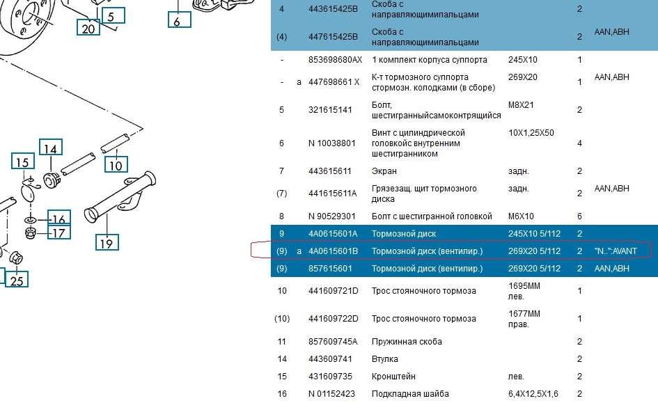

    Тут Алем что то про 43 суппорта упоминал
    , это наши соточные?
    И вообще, что то до меня тока щас дошло. Ширина 269 диска то будет больше, а колодки узкие. Смысл переделки? Площадь колодки прежняя.

    не ширина, а 'высота' тогда получается.. а колодки, если суппорт и скобы свои, получается будут ходить по своему малому радиусу..
    ну хз, видимо что-то не упомянул он..

    Чтоб поставить 269Х20 вместо 245Х10, необходимо поменять 1)Суппорт 2)Скобу.3)Диски тормозные. Колодки одинаковые. Суппорт на 269Х20 идет с 43мм поршнем,вместо 38мм на 245Х10.Площадь колодки прежняя,но за счет большего поршня и больших дисков увеличивается эффективность задних тормозов

    это ты про эсочный диск пишешь?

    Вот и я о чём, будет толк если и колодки шире ставить.
    Короче, всех я уже по ходу притомил, и себя в том числе. Доберусь до тормозов, а там посмотрим уже по обстоятельствам. Где бы вот для сравнения размеры колодок найти, Эсочных и Сотых, тогда б сразу всё ясно стало.

    Всё эсочное, правильно? А колодки получается одинаковые?

    А мы не про эсочный :nod:
    вот, для этого варианта задних тормозов на С4 только диск другой, ни суппорта, ни скобы вроде не отличаются от обычных. По крайней мере больше такого коммента как к этому диску там нет.

    А ниже строчка, абсолютно идентичные цифры, но уже для AAN, вот они то мне на пару с емексом моск и начали сношать с самого начала.:dash:

    Какая нах разница!!! Как ты собираешься поставить диск толщиной 20мм вместо 10.Он в скобу не влезет. А скобу от 245мм как ты напялишь на 269 диск- по высоте не пройдет. А суппорт от 245Х10 не раздвинется под 269Х20, т.е ты суппортом от 245Х10 не накроешь 20мм диск с колодками

    ниче там не идентично, вылет разный у дисков :hi:

    т.е. на этих 'норвежских' неэсках стоял эсочный суппорт? может быть и так )

    опять мосг кипятите:chainik: Если я по верхней ссылке у человека заберу комплект, ОН СТАНЕТ ЧЁТКО? Без всяких шайб?

    без шайб только на эсочную ногу как я понял

    Из-за вылета? Кстати, где про вылет найти на картинке, которую ты вчера выложил пост 3408

    номер в экзисте вбиваешь, смотришь нормальный заменитель, АТЕ например, там есть все параметры
