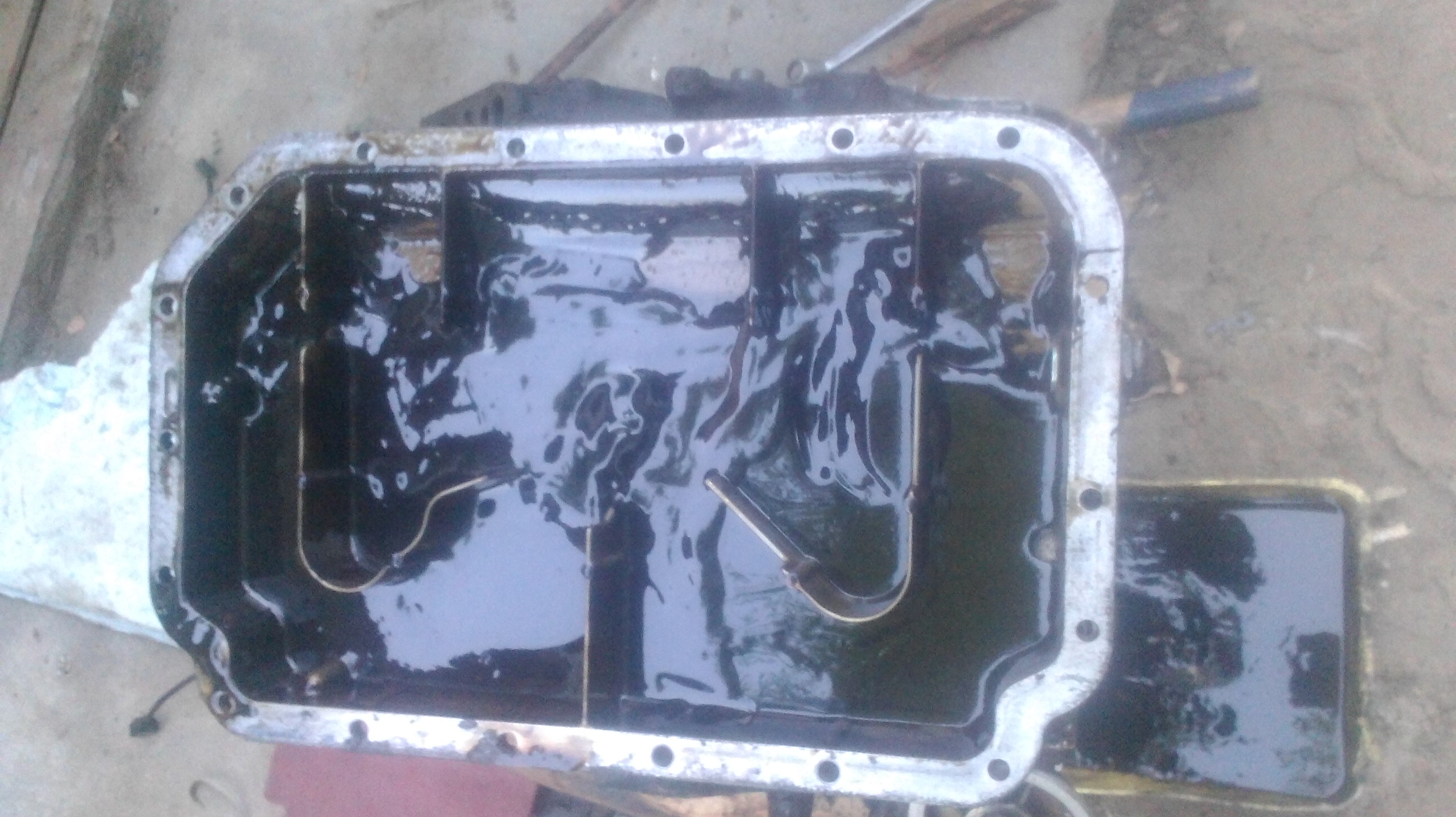

    сорокопятка ААН.Q
    вид поддона изнутри
  6. 3StYlER
    3StYlER Живу я здесь
    2 янв 2012
    2.274
    BMW X5 3.0i 05г.
    эт какое же дерьмище туда надо было лить :shock:
  7. serg a6
    serg a6 Живу я здесь
    26 янв 2011
    1.675
    AudiA6AvantABC97г
    Еб..ся лоси!!! Какое масло заливал?

    5.417
    сорокопятка ААН.Q
    Всякое синтетическое . не помню уже , давно мотор ждал очереди на ремонт. Сегодня возил к токарю мерял блок , ремонтопригоден :)
  10. ARTCHER
    ARTCHER Bad e-mail
    4 сен 2012
    6.488
    Лисапед
    вполне нормальное явление. просто так устроенна пробка слива масла. "сладкие" остатки не сливаются и копятся годами.
    на новых моторах VAG пробки сделаны с нижней части поддона. и с них сливается вся эта жижа.

    2.274
    BMW X5 3.0i 05г.
    я постоянно домкрачу машину. сливается еще дополнительных милилитров 50-100

    6.488
    Лисапед
    я раз в 3 ТО имел привычку снимать поддон. чистить сеточку маслоприема.
    такое говна там при каждом снятии наблюдал.:dead:
