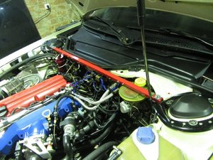

    подскажите, где в каталогах уголок, которым крепится ресница к углу фары? чет не могу найти..
    и еще подскажите - встанет ли без колхоза распорка с эски? ниче там сваркой дорабатывать не надо будет?

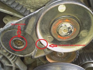

    Братва! С Праздником! Никто не подскажет артикул болта, который крепит натяжной ролик к блоку цилиндров? Обломило его у меня... Завтра экстрактором постараюсь выкрутить оставшуюся часть из блока. Вот думаю, новый болт заказать или на разборке купить... Фото не мое. болт тот, где на картинке написано "тут открутить"

    если он был закручен от души с трубой то жди что резьба в блоке будет мёртвая . и начинай думать как ты закрепишь новый болт . если просто обламывается то просто руками и выворачивается . удачи в общем .

    Закручивал сам, просто от руки. Гемор в том, что на пол-витка остался "заподлицо" в блоке. Артикул нашел (N 100 650 02)- в магазинах нет даже под заказ. Выкручу из блока, поеду на разборку. Всем Спасибо!

    Тонким зубилом страгивал обломок - потом от руки выкрутил. Экстратором засцал - чотко по центру засверлиться не получалось...

    Понял:beer:. Еще выдало по каталогу N 100 650 03. Такой есть в Экзисте под заказ:thumbup:

    подтверждаю ! есть там такая штука . воообще на эске распорка приварена . если на свою ставить просто на болтах стойки то будет понарошку

    fucking shit )))
    я на болтах беру, шо, гауно? ))
  19. nord1339
    nord1339 Старожил
    27 янв 2009
    5.417
    сорокопятка ААН.Q
    ты берешь просто заменитель какой то ? если родная то там видно где варить . себе буду ставить обязательно приварю . у меня лежит комплект

    Да кто их знает:D. Написано "VAG". Срок доставки 2 дня- 224рубля, 6 дней- 176руб. Думаю, лучше поставить новую запчасть... Все-таки "усталость металла" играет роль. За предложение спасибо! Но у меня разборка в 20 км от дома... Да, еще генератор недавно "откапиталил" за 2100(подшипники, токосъемные кольца, втулки, реле-регулятор), теперь стартеру кердык приходит. С лета он иногда мозги парил, а теперь все чаще.
