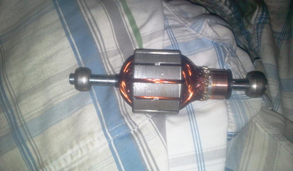

    Короче решил свой старый как следует карбом дунуть, (что уже и сделал), потом втулки(вроде не раздолбанные) промажу смазкой для подшипников, и будь что будет!
    P.S. А что вообще верищит в моторчике? Раньше думал подшипники, но, как оказалось их там нет, только втулки.

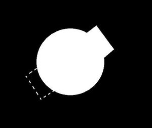

    пунктиром отметил то, что надо выточить на корпусе печки. резинка толи на моторчике, толи на корпусе (не помню уже) спокойно перекрывает заводской паз.

    А эти втулки и есть подшипники - подшипники скольжения. Те подшипники, в которых шарики/ролики - подшипники качения.
    И верещат в наших моторчиках как раз эти самые подшипники скольжения. Точнее, только передний, т. е. тот, который у крыльчатки. Потому как на него нагрузка гораздо бОльшая, чем на задний, он и изнашивается быстрее.
    Из всего вышесказанного следует и решение: Ремонт э/двигателя отопителя.

    В том то и дело, что у меня все таки что типа втулок

    Эти втулки (они же подшипники скольжения) прессуются под давлением примерно 70 тонн. Сам такие делал, когда работал в порошковой металлургии. Внутренне отверстие достаточно точно изготовлено с допуском в микронах. Мы делали именно так. Это отверстие изнашивается и в итоге имеем биение вала в нём. Итог - свист. Как-то так.
