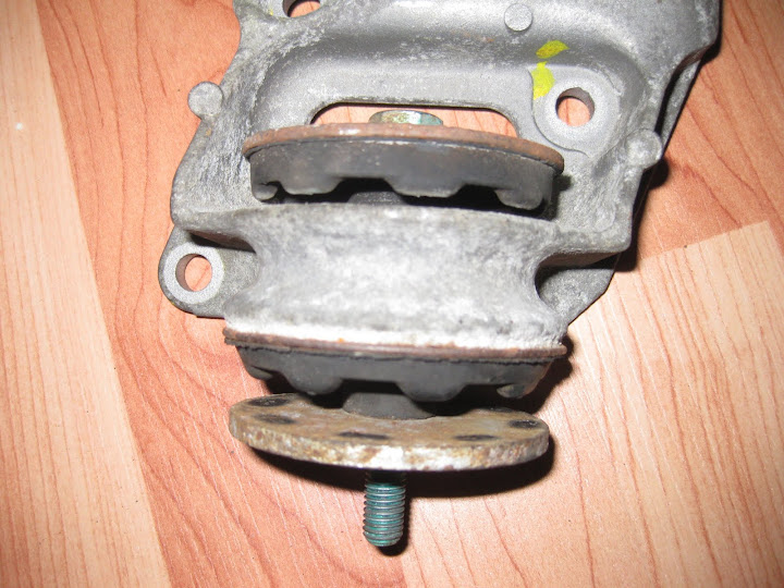

    Почему нет заменителей задней опоры редуктора на А6 С4q (443 599 125)? Новая стоит как паровоз и не факт, что привезут даже через месяц!

    это она шоль?
  14. XXxSheFFxXX

    Audi 100/45 2.6ABC
    Да, очень похоже! Хотя снятую я её не видел

    Вся цена блин, в отливке, которая и не ломается никогда. Резина наверно стоит не больше тыщи, но пля, замена то не предусомтрена... Ваго-маркетологи хреновы....
    С левой опорой на V6 такая же фигня - лемф стоит как чугунный мост, т.к. сама резина в сборе с консолью...
    Кто может подсказать, масса ААН/АВС сильно отличается от ААR/ААN? И там стоят именно гидроопоры, а не простой резинометалл?
    Я как-то уже писал, что хочу попробовать заменить сам демпфирующий элемент на опоре от v6 демпфером от R5 - внешне и геометрически вроде очень похожи.

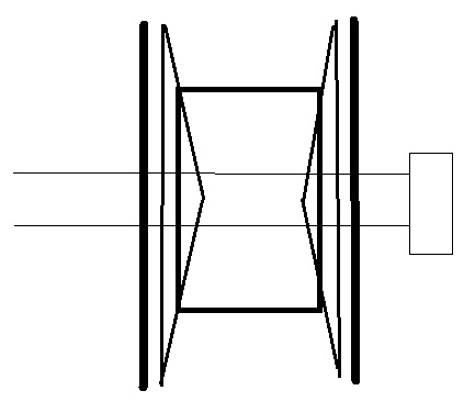

    так мож выбить старый сайлентблок и с двух сторон поставить два конических?

    Там внутри, я так понял, не пустое пространство, а сайлентблок, который как раз в первую очередь и рвётся. А "блинчики"-это так, для упора.

    я имею ввиду как-то так сделать

    как на переднем рычаге
