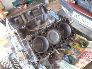

    [​IMG] как то так . поршневая в сборе , тока я кольца снял

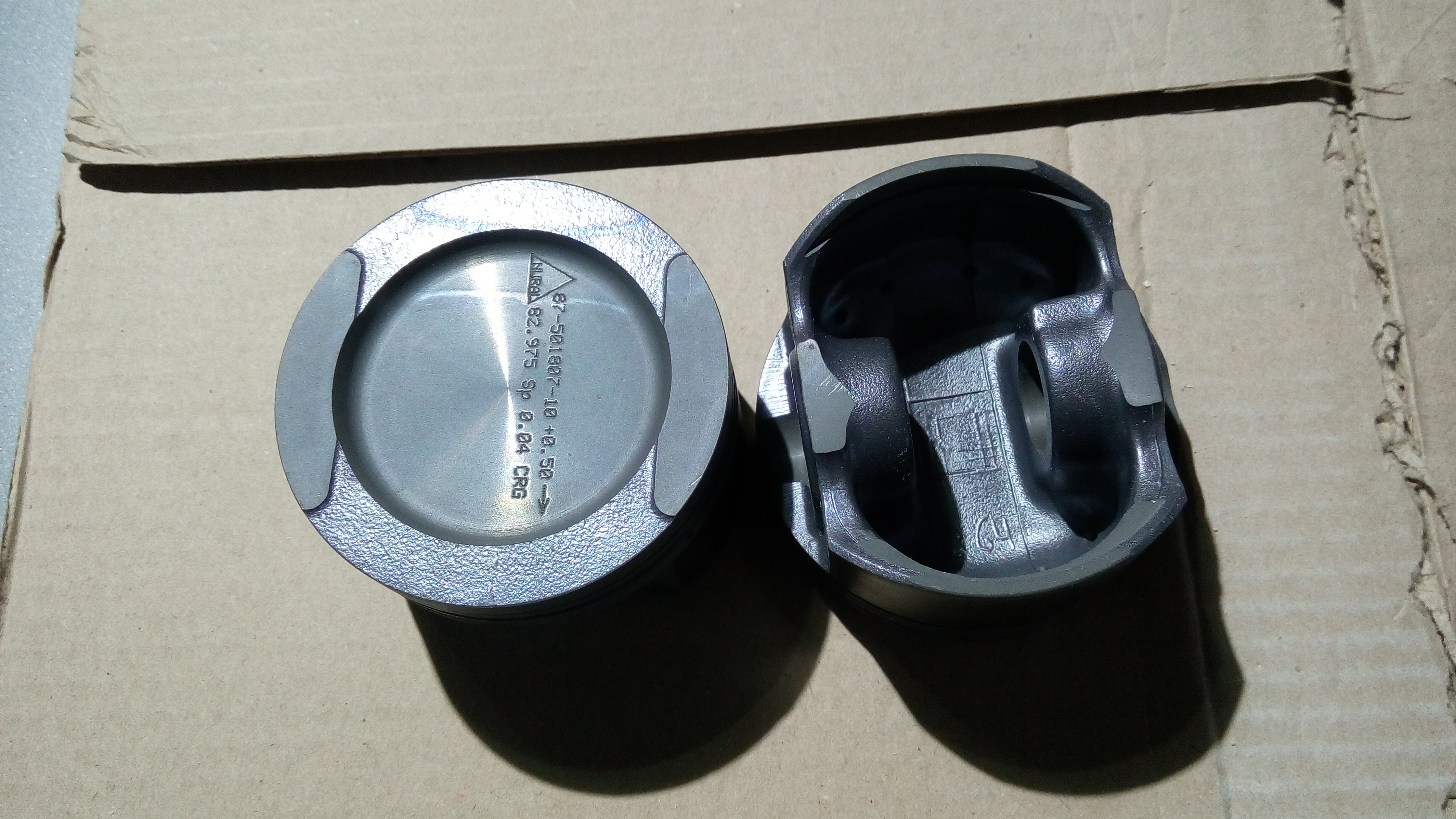

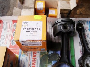

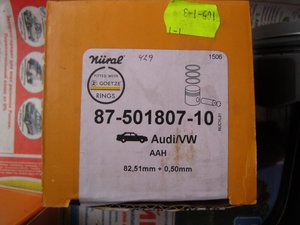

    Вид поршней Нурал сбоку, кольца Goetze с ними поставляются. У них нет нижнего кругового пояска, легче. Разброс по поршням был 4 гр, по шатунам 2 гр. Общий разброс после компоновки получился 2 грамма, на фоне веса поршень+шатун 996...998гр, считаю это нормальным.
