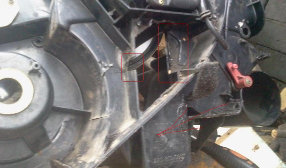

    Братва, кто что посоветует? Снял короб печки, теперь надо все стыки-соединения уплотнять, так как старый поролон скончался. Собственно вопрос, чем лучше? Просто в том году уже снимал, уплотнял самоклеящим поролоном для окон (китай), в рулончиках такой. Так вот, щас после снятия видно, что он в основном посъехал со стыков, или просел в ноль.

    VW G3 ААМ АКПП 92
    Топаешь на авторынок, ищешь палатку с "шумкой" (в листах она обычно продается), и выбираешь какая тебе нравится по плотности. Так же, на рынке, малярные уплотнительные валики есть...

    Подогнали как то поролончик пацаны, но что то он показался мне хлипким. А так вариант, спасибо, тоже думал сходить повыбирать из обесшумки что нибудь еще.
    P.S. Еще одна засада, корпус печки ломается, трескается, что, менять?

    Я бы поменял. Цена у нас во всяком случае на них не заоблачная(порядка 1.5т.р). А так можно и запаять и заклеить.
    По уплотнителю-давно уже пользуюсь и всем советую уплотнитель для пластиковых стеклопакетов. На обычных рынках не найти. А вот в цехах где делают стеклопакеты работяги готовы продать рулон.
    Выглядит он как двухсторонний скот, но в середине между клеющим составом(очень клеющимся кстати-потом отдирать придется с краской:D) идет не поролоновая а резиновая часть(по типу дверного уплотнителя. Не гниет, воздух и пыль не пропускает.
