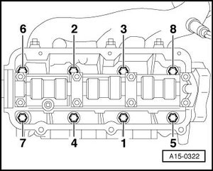

    Затяжка затяжка болтов ГБЦ.JPG .
    Моменты:
    1 ступень - 40 Н/м
    2 ступень - 60 Н/м
    3 ступень - доворот на 180гр.
    1 человеку нравится это.
