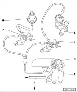

    ну да, эт я уже понял )
    даже в ssp по mpfi нет схемы вакуумных трубок.. жестяк (

    Не знаю видно будет или нет
    Получилось, картинка кликабельна

    Парни, спасибо! Тоже нашёл понятную картинку ))

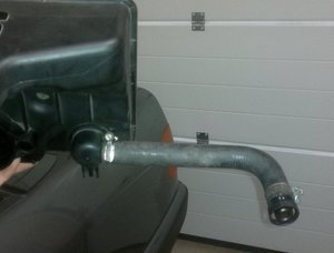

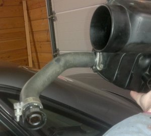

    ну что, после трех месяцев неспешного ремонта завел свой аппарат :laugh: осталось поставить штаны. если кто помнит, причиной ремонта стала корзина. помимо коплекта сцепления и других безделушек, была поменяна прокладка шумогаситель-->коллектор, шланги вкг. новая прокладка хоть и мягче 20ти летней, но также напоминает пластик. фото колхозных шлангов прилагаю. для переделки потребовались два шланга ож бмв - один от е39 (первое фото), другой неизвестно от какой. а также концы оригинальных трубок вкг с а6 с4 и 4 хомута. цена вопроса - 5 евро против 115.

    так это на всех сотках. у меня так же было. в прошлом году порвались. пошел купил новые. итог - через год на правом от конца разрез в сантиметр-полтора как от ножа. жаль не сфоткал. левый на подходе. а все потому, что резина не армированная. в этот раз решил заколхозить и вышло очень даже хорошо :laugh:
    на иксе тоже геморой поимел с вкг. залазию под машину - а там весь низ в масле. полез смотреть - порвалась трубка стока масла с маслоотделителя в картер. а все потому что трубка ОПЯТЬ НЕАРМИРОВАННАЯ.

    Шланги должны быть маслостойкие и армированным им быть совсем необязателно.Простые шланги масло сжирает на доволно быстро.

    armirovannyj shlang poliubomu sluzhit v dva raza bolshe. Shlangi v obojih sluchajah byli originalnyje
