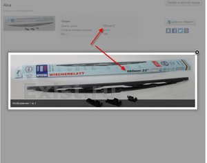

    Та которая у тебя горит 3 минуты, "аирбег" на панели.
    У меня летом 60/55, "соплИ" нету. Щас АЛКА 55/55 зимние в резиновом чехле- очень неплохие, но "сопля" есть...

    Ага, на сантим Серёг ошибся, экзист собака виноват :D

    По поводу дворников и ремонта трапеции, поводки,точнее основание их греть не надо, они и так хорошо выпремляются.Но там еще есть пружины которые теряют жесткость. У меня трапеция в хорошем состояниии и вот поводки не очень ,мож поэтому до конца не прижиимает.
    По дворникам скажу так из опыта - на зиму лучше те которые в чехле - если каркасные ибо обыкновенные каркасники на металл лед налипает и они становятся не подвижными. А по длине по мне так правый лучше чутка покороче.
    Про алко много хороших отзывов слышал. Как совтет возьми у кого нить бескаркасники и попробуй

    Я таким вопросом задался лет 5 назад, на тазу! Дай, думаю, попробую разные поставить и о блин сопли смахивать стали! С тех пор так и покупаю, с разницой не менее 4см!
