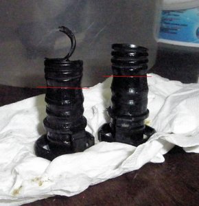

    нашел сегодня на разборке трубки вкг пластмассовые. сами трубки конечно в хлам. в живых остались только быстросъемные концы на клапанных крышках. снял, замерил - диаметр 19мм как на штуцерах шумогасителя. прикуплю шланги 19мм и в путь :rock:

    я давным давно на немецких сайтах видел что они отдельно находили быстроразьемы и гофрированные трубки. спаивали и получали аналогичные ваговским трубкам изделия. но только по копеечным ценам.:nod:
    ты нашел родные трубки от ABC\AAH?
    как будешь собирать? на хомутах?

    да, куплю армированный шланг 19мм, обрежу лохмотья и на хомуты

    мелковато.. :uhoh:

    Я бы подобрал стальные трубочки. И по ним бы обжал хомутами.

    т.е внуть быстросъемника трубку металическую засунуть?
