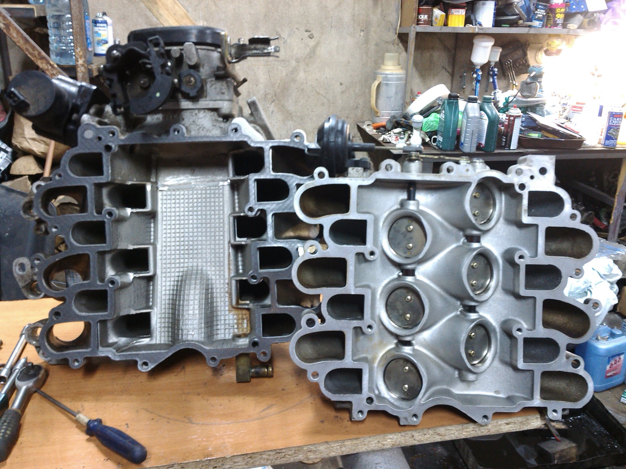

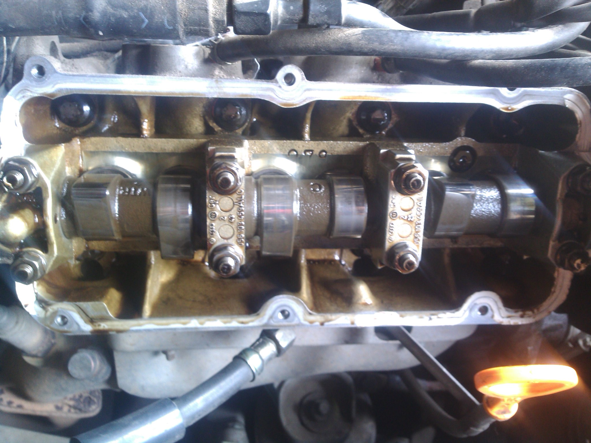

    менял себе МСК на днях . вот вид ГБЦ после снятия крышки
    заодно впуск помыл

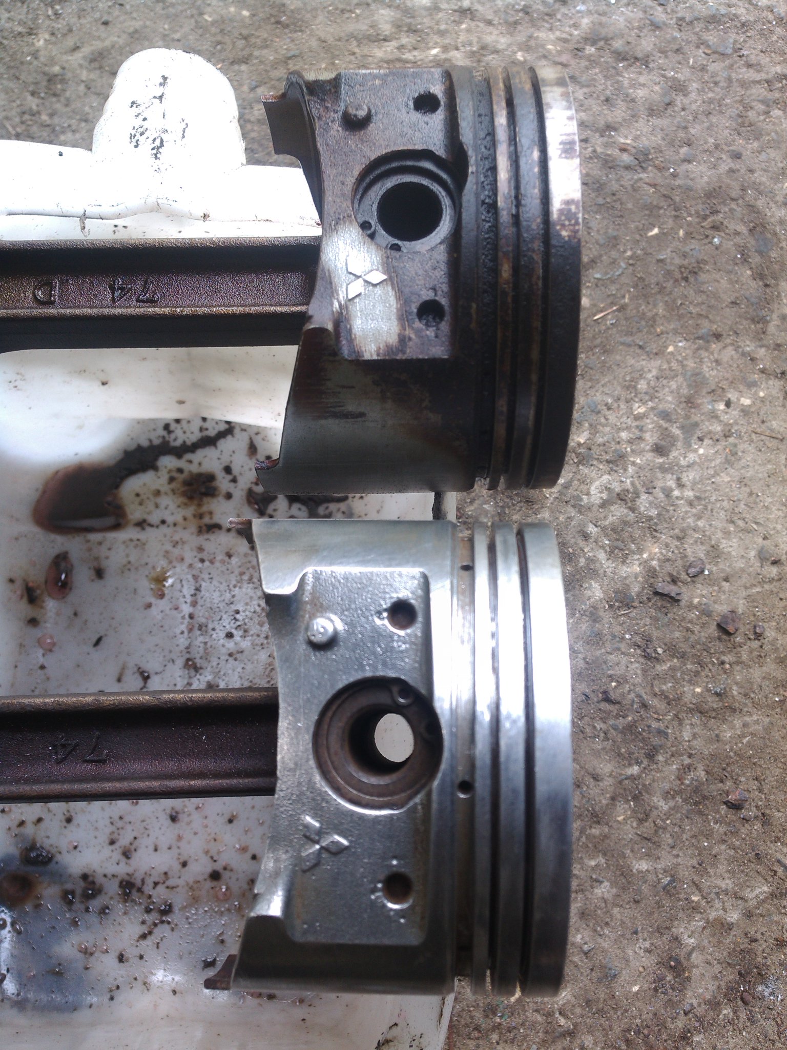

    ща трясу двигло у паджерика 3,5 литра . поршня до и после зачистки

    Я когда такие фото вижу, мне хочется взять в руки кувалду и расхерачить весь этот впуск к херам.. :D

    чем тебе он не угодил ?

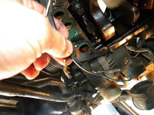

    собрал низ, так и не понял куда какой разъём подключать на датчики давления масла, т.к. когда снимался верхний поддон, один разъём не был подключен.
    На поддоне два датчика: серого цвета и тёмно коричневый, а в проводке 3 разъёма: 1) серый, 2) синий с серым и 3) синий.

    Один провод одет на датчик температуры масла.
    белый провод на белый датчик он на 2000 оборотов работает
    синий с белым на коричневый он аварийный 0.3 бар.
