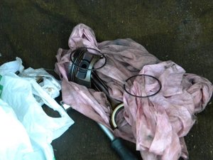

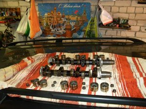

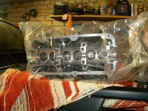

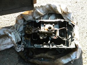

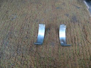

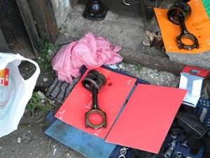

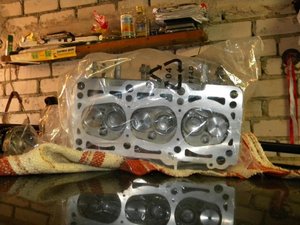

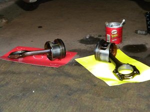

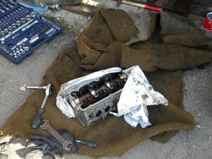

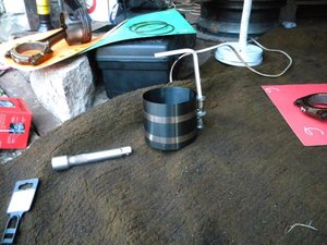

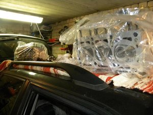

    ковыряю неспешно AAH.
    Больше времени уходит на отмывку говна.
    Головки откапиталены. Заменены направляющие втулки, все клапана, прошарошены сёдла,вообщем комплексный ремонт.
    на поршнях расширители маслосъёмных колец вместе с кольцами смог снять только отмачив в керосине. Сидели мёртво

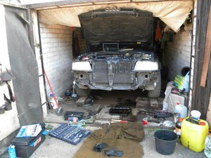

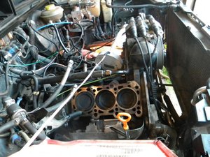

    фото подкапотного до изъятия поршней
    И ребята,есть вопросы.. С каким моментом тянуть шатунные и коренные крышки?
    А то по мануалам противоречивая информация.

    Без разбора морды нормально двигатель курочить?

    Прокладки поддонов пришли Эрлинг, не очень к этой фирме. Но за неимением лучшего.. Стоит проходить герметиком?
