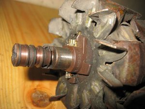

    А вот подскажите. Имеем генератор Bosch, снятый с AAH.
    И как будто токосъёмные кольца составляют одно целое с пластиковой деталью. У неё есть артикул? Я чё-то не нашёл.
    Фотка прилагается.

    А вот здесь не смотрел http://www.hcdk.com/default.aspx?id=107&search=Slip Ring

    № гены какой?

    да, кстати, фоткали же крышку с гены, давно правда. Сейчас поищу.
    Вот:
    Bosch 0 120 465 008
    NC 14V/60-120A
    VAG 078 903 015A
    120-амперник, короче.

    Да, каталог Cargo давно хотел посмотреть. Спасибо за ссыль.
    По поиску slip ring дофига позиций )) Есть похожие. Получается, весь этот пластик с кольцами должен спрессовываться с вала. Товарищ пробовал - не получилось.

    Во, спасибо. Тоже пришёл к 135172 по карго (визуально и по размерам). Вот как в каталоге у них искать по генератору, пока не увидел. По woodauto всё понятно.

    :beer: По CARGO я не нашел как искать по № гены или по авто.Находил № по Wood Auto и забивал в Cargo

    Так только и получилось, только что попробовал. Как обычно, через кучу кроссов всё... ))
    До этого по авто пробовал - только номер гены находит и всё. Гену на составляющие не разбивает, как на woodauto.
    Ладно, результат есть. :beer:
