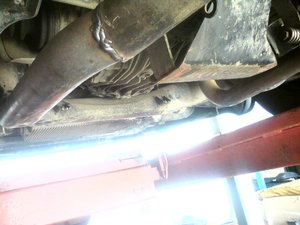

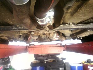

  20. Руслан91
    Руслан91 Bad e-mail
    15 окт 2012
    923
    Volvo S80 TDI
    Привет :hi:
    варил выхлоп, заметил странную вещь :nod:
    нука кто у нас самый внимательный? :D
