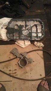

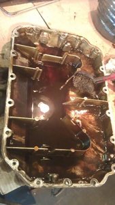

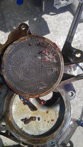

    снял поддон,
    г-на конечно хватало,герметик,остатки башмаков,в слитом масле алюминиевая пудра,какие то небольшие куски силумина+ было пару фрагментов чего то типа витков резьбы,от чего фиг знает.:shock:
    все вымыл ,вычистил,залил в место ELF-5-40 мобил 10-60(хотя может и зря конечно)может 10-40 полусинтетику???
    за 100 км по кольцевой масленка не загорелась.
    давление масла не померил не было время ,замерю в выходные.

  19. ARTCHER
    ARTCHER Bad e-mail
    4 сен 2012
    6.488
    Лисапед
    Я думаю повысилось до минимальных границ. Но все равно в будущем нужно будет что то придумывать.
  20. 71229786
    71229786 Партнеры АК
    10 май 2006
    5.810
    Audi Q5 II 2.0 TFSI quattro 2021
    что на счет масла?
    какое будет погуще? п/синтетика 10-40 или синтетика 10/60?
