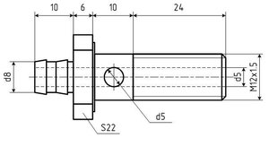

    резьба 14 шаг 1.5
    но мне показалось удобней сделать полый болт на выход из топливного фильтра.
