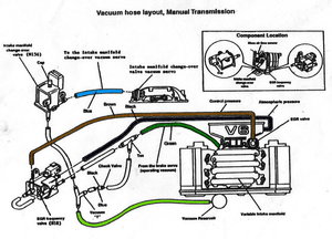

    с вакуумом у меня непонятки. синяя трубочка подходила к дросселю, я её переставил на клапан геометрии, так ведь правильно, теперь при заводке и остановке двигателя у меня какая-то заслонка климата или печки издаёт довольно громкий непонятный звук типа "тук-дук", поменял трубочки обратно, звук остался, ничего не изменилось, отключил n156, ничего не изменилось, будто мёртвый, вагом проверил - он щёлкает. подключил всё обратно проверил - заслонки коллектора двигаются на оборотах, но обороты выше 4 тыщ поднять сложно, 4500 где-то это максимум. разгон почему-то волнообразный.

    по трубкам - есть схема для мех-коробки, может не сильно отличается от автомата - прикладываю.
