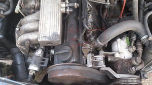

    кто подскажет что это за фишка? просто при отключении ёё машина заводится,а вот при включении нефига...
    понимаю что связанно с охлождением...:confused::confused::confused:

  14. Alexsander88
    Alexsander88 Живу я здесь
    16 апр 2011
    1.570
    A4 b7 BPW turbo quattro
    мотор какой?
    как вариант датчик на мозги
  15. ASheff
    ASheff Заблокирован
    24 окт 2009
    32.815
    A4\B6 1.8TQ AT 04г
    ДТОЖ там обычно стоит, что же еще
    мотор AAR
  16. a6quattro
    a6quattro Участник форума
    26 май 2012
    166
    A6 c4 2.8 Quattro
    #5116 a6quattro, 2 июн 2014
    Этот конкретно на мозг температура, на приборку снизу. Если сотка - то ААР, если восмидесятка - NG. На приборку у этих движков стоит такой же датчик как и на 2.8, 3-х (4-х) контактный.

  17. mikepaxom
    mikepaxom Новичок
    22 май 2014
    13
    Audi 100
    audi 100 2.3 nf
    спасибо,а что можете посоветовать насчет того что со снятой заводится а вот одеваю и все нефига(только крутит, даже не схватывает)
  18. ASheff
    ASheff Заблокирован
    24 окт 2009
    32.815
    A4\B6 1.8TQ AT 04г
    кранты ему по ходу..
  19. Ярослав44
    Ярослав44 Живу я здесь
    3 июн 2012
    2.219
    100/С4 2.8 AAH 92г
    Не факт. Возможно система настроена неправильно, и с обычными показаниями не хватает топлива,чтобы завестись. Со снятой фишкой аварийный режим, топлива больше. ИМХО...
  20. maxx_18
    maxx_18 Живу я здесь
    18 июл 2009
    1.231
    Кировская обл.
    Q38U
    Попробуй включить зажигание и не заводить минуту, потом выключить и завести. А лучше через ВАГ-ком провести обучение РХХ.
