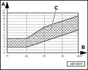

    Держи таблицу
    А-показания на дисплее
    В-температура на улице
  2. Ярослав44

    И что даёт таблица? У меня вот ниже 18 дисплей не показывает.
  3. volea
    volea Завсегдатай
    7 дек 2006
    757
    А100/С4 ААН, 93г.
    18 это запрограммированная температура в салоне. Если смотреть 60 канал в режиме диагностики, показывает реальную температуру воздуха за испарителем. Вот эту температуру по таблице можно проверять. Хотя прошлым летом после замены всех резинок уплотнительных, чистке испарителя и заправке кондера, в 45 градусную жару температура на 60 канале была 3-4 градуса.

    Спасибо большое, полезная штука!:thumbup:

    Ок, понятно. :beer:
