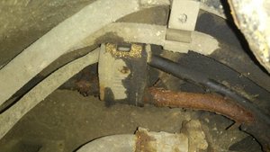

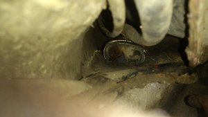

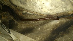

    Всем привет!!!
    кто может подсказать, где найти железную трубку на Audi 100, топливопровода( сгнила, справа снизу находится) фото...

    на разборе
