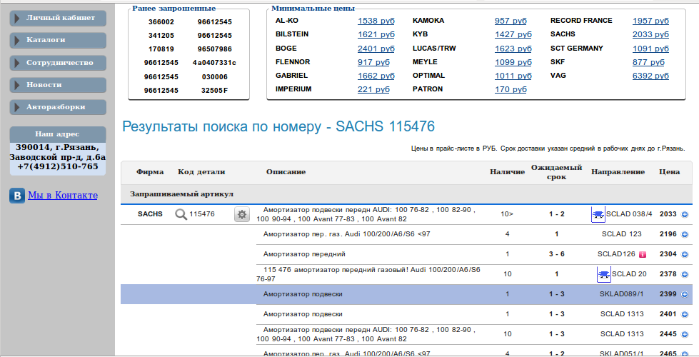

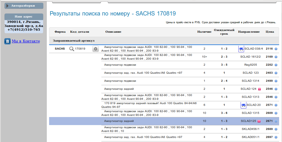

    Кто какие задние стойки себе ставил? Какого производителя из недорогих? Спереди стоят такие, на зад такие же стОят 3500 примерно у нас. Жаба меня побеждает.

  11. Figlyar
    Figlyar Завсегдатый
    11 мар 2011
    1.652
    VW G3 ААМ АКПП 92
    Зад:
    Перред:
    Есть смысл связываться с отправкой через ТК?

    А такой - SACHS advantage 170 428 сколько у вас будет стоить?

    тебе сюда http://www.audi-club.ru/forum/showthread.php?t=345091 . не поскупись купить провод, в будущем себя окупит и перекупит. я использую vag 106 и переходник 2х2. еще ни разу проблем ни с одной машиной не было. покупал комплект в литве в интернет-магазине за 2000рэ, но если полазить по всяким ebay, то можно найти подешевле

    у меня задние такие стоят, прожили при мне уже 71к км и сколько до меня - одному богу известно

    Вот и я хочу одного производителя и одной серии себе поставить. У нас цена только кусается.

  17. Figlyar
    Figlyar Завсегдатый
    11 мар 2011
    1.652
    VW G3 ААМ АКПП 92
    самое малое 1852
