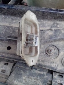

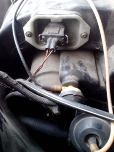

    Подрамник буду снимать по-любому. Всем огромное спасибо за советы! Да,и еще вопрос- как эта хрень правильно называется? А то у меня вместо нее стоит "приколхоженный" от сотки с крутилками(с тремя реостатами), а постоянный плюс подан на первое "сопротивление" (первую скорость вращения вентилятора печки).

    4A0 820 539 A
    Датчик температуры канала забора приточного воздуха

    Это на климе датчик температуры, а на обычной печке там кажись резюки должны стоять.
    4A0 959 127 B Резистор дополнительный

    Вот в том и дело:). У меня машина с климой, а вместо этого датчика стоит с резюками от обычной печки.:confused: Постоянный плюс, при включении зажигания, подан "соплей" на первую спиральку .:rollingeyes: Вентилятор печки всегда работает на одной скорости постоянно.

    Ну и хорошо заказывай датчик, тем более он копейки стоит по сравнению с резюками, да и заменители есть.

    на кондиционер и климат контроль ставится датчик с номером 4A0 820 539 A.
    на простую печку ставится доп резистор 4A0 959 127 B.
