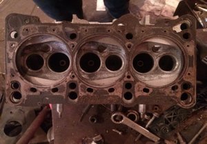

    а кто сказал, что на нем есть фазик?
    и какой вообще на блоке может быть фазик..
    точнее перекрытие валов

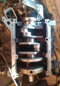

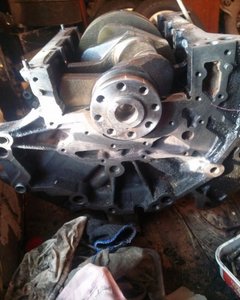

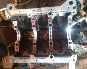

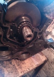

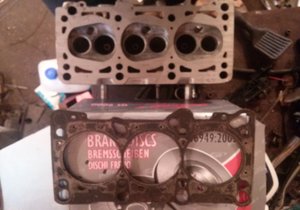

  6. a6quattro
    a6quattro Участник форума
    26 май 2012
    166
    A6 c4 2.8 Quattro
    себе собрал АСК. Этот конструктор братцу. Жду вкладыши коренные и шатунные. Родные были без следов износа, но братец поинтересовался покрытием вкладышей стороны прилегания. Поцарапал подонок :hot:

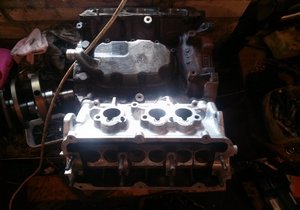

  7. ASheff
    ASheff Заблокирован
    24 окт 2009
    32.815
    A4\B6 1.8TQ AT 04г
    много нюансов по сравнению с блоком AAH?
  8. андрючо51
    андрючо51 Живу я здесь
    16 июн 2006
    1.198
    A6/45Q ABC at
    вот это спасибо за инфу. будем знать
    зы еще можно цпг с коленом от 3.0 BBJ туда поставить - будет строкер на 3 литра

  10. a6quattro
    26 май 2012
    166
    A6 c4 2.8 Quattro
    С ацк нет совсем. С АКуД, привод насоса цепной, ну и соответственно, другой насос.
