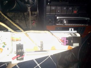

    Не знаю, что подсказать, но могу фотки сделать, как раз приборка снята щас.

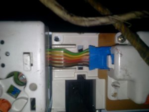

    у тебя доп.приборы есть? Как выглядит фишка подключения и цвета проводов какие?

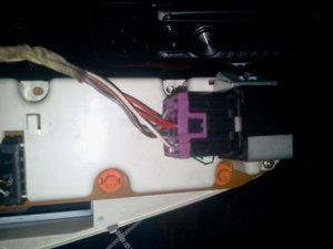

    Вот, зафотал.

    у тебя, получается, в шлейфе 6 проводов + 2 провода в чёрной колодке. У нас 4+2. Странно.

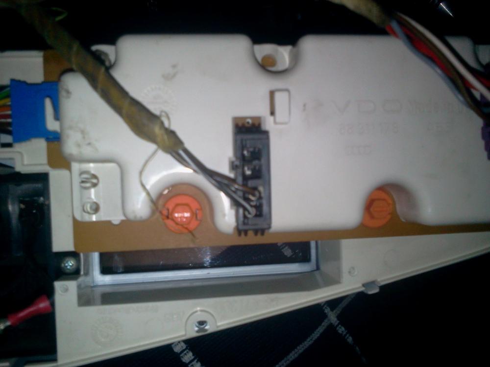

    #4613 oko-63, 14 апр 2014
    Ничего странного. У тебя вместо часов вольтметр стоит.
    У соток с часами такие провода:
    [TABLE]1 черный Verstellung AnalogUhr Регулировка аналоговых часов
    2 коричневый Klemme 30 Dauerplus Клемма 30 плюс постоянный
    3 красный Klemme 58 Plus "Licht an" Клемма 58 плюс "Licht an"
    4 оранжевый Klemme 58d geregelte Instrumenten-Beleuchtung Клемма 58d регулируемая подсветка приборов
    5 желтый Klemme 31 Masse Клемма 31 Масса
    6 зеленый Klemme 15 Plus Zündung Клемма 15 плюс зажигание
    [/TABLE]
    Полагаю, для панельки с вольтметром вместо часов первые два провода не нужны.
    Отдельный жгут на два провода (для A-100):
    [TABLE]черно-коричневый температура масла
    сине-белый давление масла[/TABLE]

    Наверно потому, что приборка от А6, там вместо указателя давления масла вольтметр стоит.

    ну вот, как раз от 200 у нас и заколхожено, похоже )
    Вольтметр, давление масла, температура масла.
    Подцепить надо. Ну, вобщем, всё понятно. Всем спасибо.
