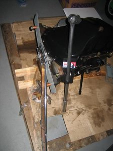

    8.127
    A100/C4 2.8Q 91г
    на снятом двс только так, только ещё двиг переворачивал, чтобы устойчивей стоял
    :thumbup::D
