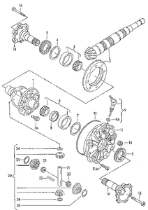

    Назрел такой вопрос, какой максимальный радиальный люфт фланцев КПП? В Интернете покопался, информация противоречивая, у кого то чуть ли не сантиметр люфтит и ничего. Просто имеется какая то небольшая вибрация справа на скорости до 40 км/ч под нагрузкой, в правом повороте больше, когда колесо разгружается и уходит вниз. Сальники немного потеют, но не текут, и так уже несколько лет. Есть запасной привод, попробую его поставить, но допустимый люфт хочу проверить, он присутствует.
    Коробка у меня вот такая.

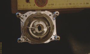

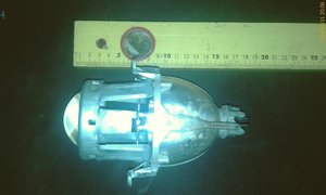

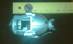

    #3873 Xitroman, 11 фев 2014
    95*105, в фас, 170мм - длина модуля, диаметр линзы~65мм (с металлическим обрамлением)
    Поспрошал - советуют подбирать бош(правда великоваты они), който с шкоды-фабии, или с японцев, с хонды аккорд. Който в руках не держал, но все хвалят.
    И немного фото(фара S4 разобранная валяется)
