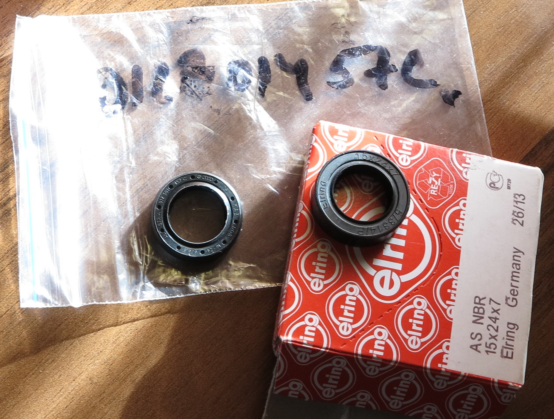

    Купил сальнички на шток КПП.
    на всяк случай: номер родного 012301457C, ремонтный 12000444B
